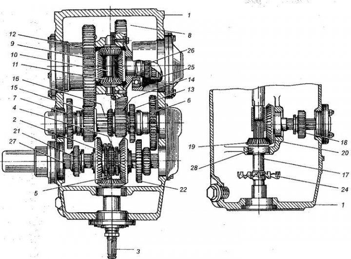

Stuki w skrzyni na 2 i 4 biegu
kowalskipiotr1004 odpowiedział(a) na NevarT25 temat w Władymirec T-25
U mnie jest to samo. Ale znalazłem powód . Brak dwóch ząbków na jednym z trybów. Jak zdjąłem obudowę tego wałka z prawej strony to zobaczyłem powód stukania.Choć sam tryb może by wyszedł przez ten otwór to jednak trzyma go wodzik z góry i bez zdjęcia pokrywy nic nie zrobisz. -

Nie jestem mechanikiem i chciałbym ograniczyć do minimum ingeręcje w tę skrzynie. Co do trybu współpracującego z tym szczerbatym to na moje oko wygląda całkiem nieźle. ten co się wykruszył jest dość mocno wytarty. Podejrzewam że mój poprzednik wymienił ten drugi. Mam jeszcze jedno pytanie. szukając po sklepach internetowych zauważyłem że każdy tryb ma swoją numeracje. Czy jak wyciągne ten zepsuty to też będzie na nim numeracja? A chodzi o ten 21
Tyle że ten tryb jest z wodzikiem który go przesówa po frezowanym wałku tak że żeby go wyciągnąć musze unieść ten wodzik a wtedy tryb ładnie wyjdzie po otworze od łożyska. Mam nadzieje że więcej komplikacji nie będzie.
Jak będe chciał wyciągnąć ten tryb od dwójki to chyba tego wodzika od reduktora nie będe musiał ruszać? czy to na tym samym wałku jest?
