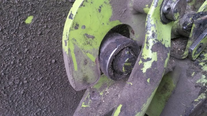

Variant 180 - domykanie (ryglowanie) haków tylnej klapy
Xeon odpowiedział(a) na Xeon temat w Prasy rolujące Claas
Zrobiłem inny test... Podniosłem klapę i zablokowałem na rozdzielaczu. Następnie odpiąłem węże od ciągnika (pasy nie były popuszczone). Siłowniki od klapy po 48 godzinach wsunęły się jakieś 5mm. Ciśnienia na przewodach, które podpina się do ciągnika nie było. Wychodzi na to, że w prasie rozdzielacz jest szczelny. Podejrzewam, że przepuszczają siłowniki od klapy. Zrobiłem też podobny test, ale w drugą stronę, mianowicie... Zaryglowałem hakami klapę i odpiąłem węże od ciągnika (rozdzielacza nie blokowałem). Po 24h haki trochę się uniosły. W wężach także nie było ciśnienia. Czyli wychodzi na to, że tu także siłowniki przepuściły olej na manszetach. -
Opadnie, co prawda bardzo wolno (kilkanaście cm/24h). Czyli rozdzielacz... Da się go zregenerować samemu (wymiana jakichś oringów...), czy trzeba komuś oddać (mam mam 50km do Tucholi - tm zajmują się hydrauliką siłową)? -
Prasę ciągam Deutzem DX 6.30 W ciągniku rozdzielacz puszcza na pewno. W sumie haki otworzą się po kilku min nawet przy pustej wyłączonej prasie (podczas transportu). To radzicie co sprawdzić pod kątem szczelności - rozdzielacz (ten z dźwignią to luzowania pasów), czy siłowniki od tylnej klapy? W sumie żeby sprawdzić czy to nie wina rozdzielacza w ciągniku, to mogę zaryglować komorę i odpiąć węże od ciągnika. Będzie wiadomo, czy winny jest ciągnik, czy prasa. Rolki od ryglowania się OK - to fotka daje takie złudzenie. Poza tym są brudne (łańcuchy strasznie chlapią olejem). -
Zgadza się, że nie otworzą się. Ale w ciągniku puszcza u mnie trochę rozdzielacz i przy dłuższym prasowaniu jednego bala potrafi się hak otworzyć. Faktycznie są trochę luzy na sworzniach. Będzie trzeba chyba dać do regeneracji rozdzielacz. Prościej to zrobić niż bawić się z usuwanie luzów. -
Xeon opublikował(a) temat w Prasy rolujące Claas
Witam, Zerknijcie proszę czy haki w Variantach 180 ryglują się u Was do końca (do samego dołu)? U mnie wygląda to jak na fotkach (przy maksymalnym wsunięciu siłowników od zamykania klapy). -
