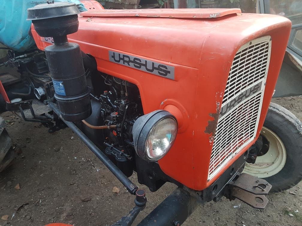

Nowy komplet naprawczy Ursus C-330
Podkarpacie skomentował(a) KULAWA_KOZA grafika w Ursus C-325 - C-335
- 10 komentarzy
- ciagnik rolniczy
- ciagnik
(i 3 więcej)
