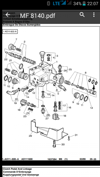

  5. Cześć mam taki sam problem co kolega. Massey ferguson 8140 wciśnięte sprzęgło i podczas wrzucania biegu koła zaczynają się toczyć. Pomoże ktoś? Wymieniłem zestaw naprawczy w pompce. Wymieniłem również pierścienie na wysprzęgliku który jest umocowany po prawej stronie pod schodkami. Brakuje mi pozycji numer 22 z zdjęcia ktoś wie co to może być?
