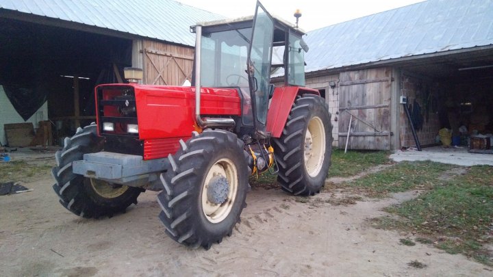

    silnik mwm
    Pare lat minelo az w koncu d227 sie rozsypalo. Pekniety wal wiec szkoda bylo kasy na szukanie walow, ktore sa w niewiadomym stanie. Kupilem troche w ciemno TD226B6 ze 155.54 95r bo w sumie nigdzie nie ma info czy idzie ten silnik przeswapowac w miejsce D227-6. Po paru zmianach i 2 tyg pracy z doskoku po 1-2h dziennie jest 145KM w 951-4 Do tego LPG i ostatecznie okolice 170KM Co do oplacalnosci tego przedsiewziecia przemilczmy temat. Tak wiec nie sadze by ktos sie porwal na taka przekladke ale jakby ktos pytal - da sie.

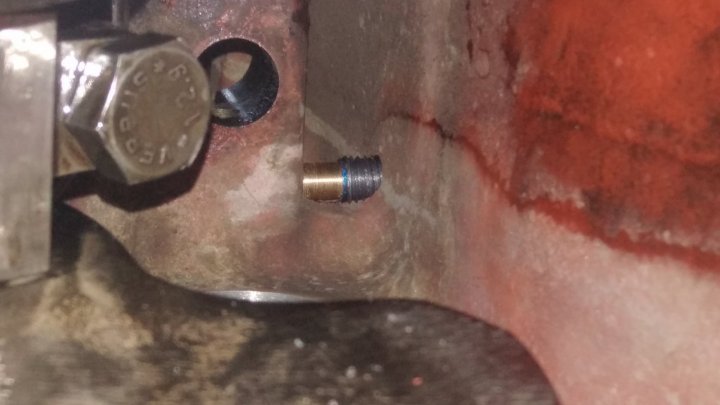

  6. Levis
    silnik mwm
    Nowe pytanie, czy d227-6 ma natrysk oleju na denko tłoka? Ewentualnie czy późniejsze uturbione D226 miały natryski? Ktoś ma dostęp do schematu magistrali olejowej do tego silnika?
