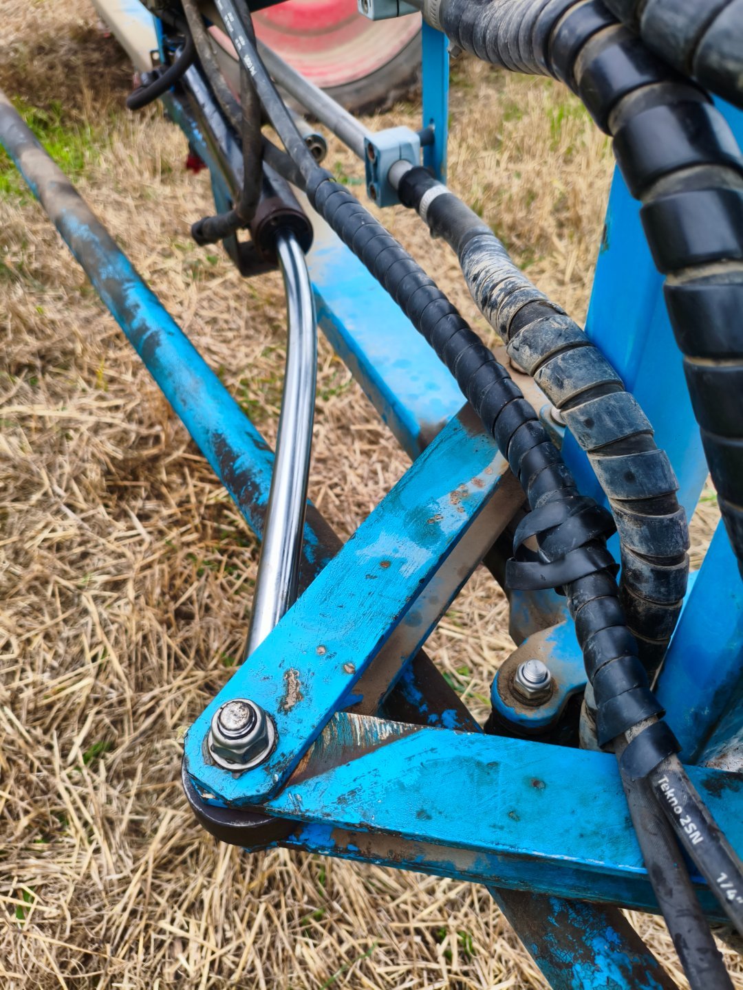

  1. Tak jak napisałeś. Siłownik założony nowy i problem zniknął.

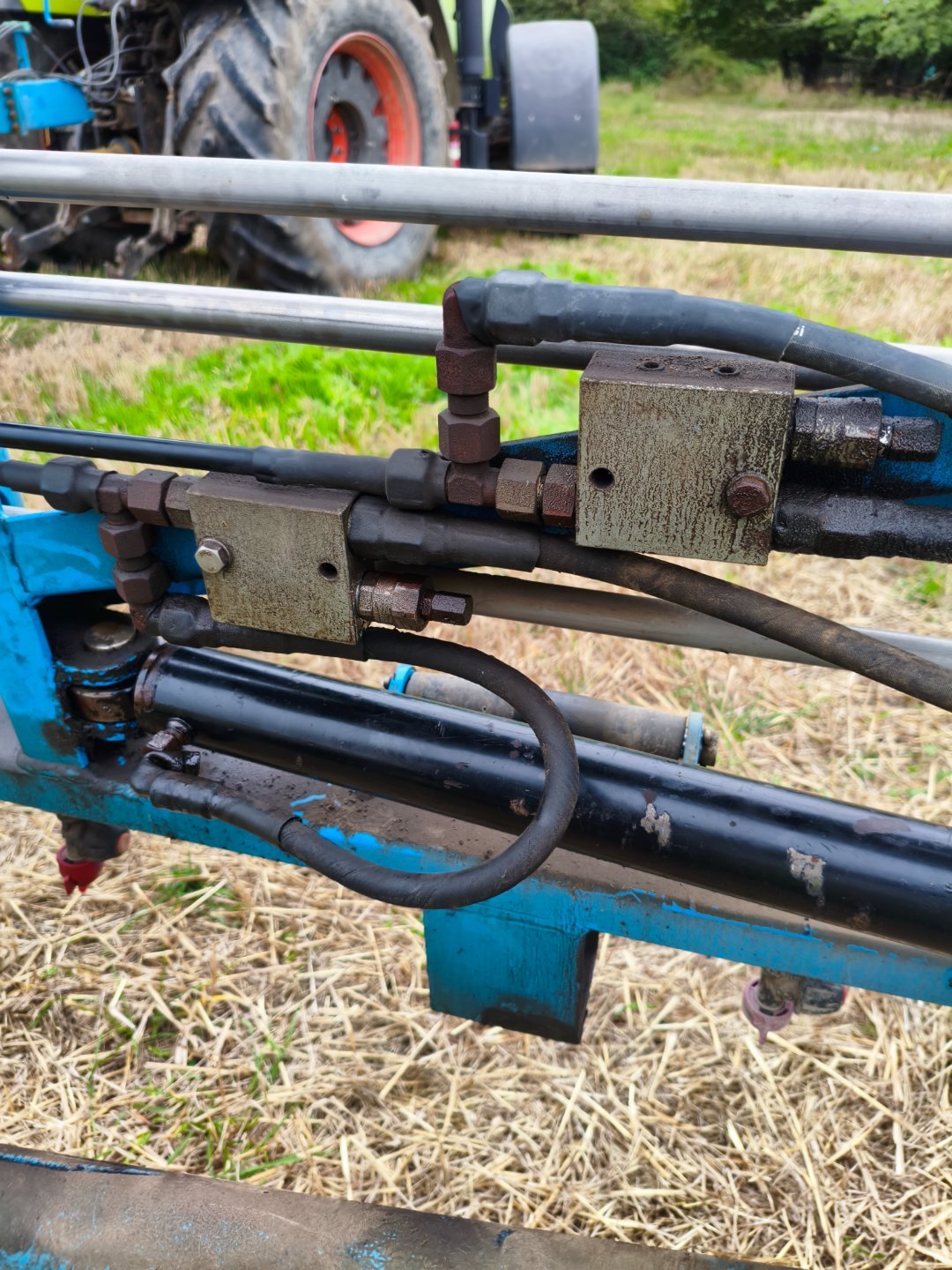

  4. Tłoczysko prostowane. Jutro wrzucę zdjęcia. Możliwe jest, że układ jest zapowietrzony i zawory które mają wyrównać ciśnienie i odciąć dopływ zwariowały ?
  5. Kolejność mniej więcej jest ok, bo najlepierw zrzuca na bok całość, potem zaczyna rozkładać partiami. Tu nie ma żadnego ćwiartowania itp.
  6. Pytanie, czy nie powinno odciąć ciśnienia, bo wygięło w momencie gdy belka już była prosta a ciśnienie jeszcze szło.
  7. Podczas rozkładania lancy wygina mi siłownik. Ramiona na tulejach chodzą gładko, wszystko nasmarowane. Na lancy są dwie kostki, czy może one mają odcinać dopływ oleju po rozłożeniu i są nie sprawne ?
  8. Witam, jak w temacie mam problem z tym, że przy rozkładaniu lancy w lemkenie wygina siłownik w banan. Ramiona na tulejach chodzą gładko, wszystko nasmarowane. Na lancy przy siłowniku są dwie kostki wpięte w węże, czy one mają za zadanie odcinanie ciśnienia ? Miał ktoś podobny problem ?
