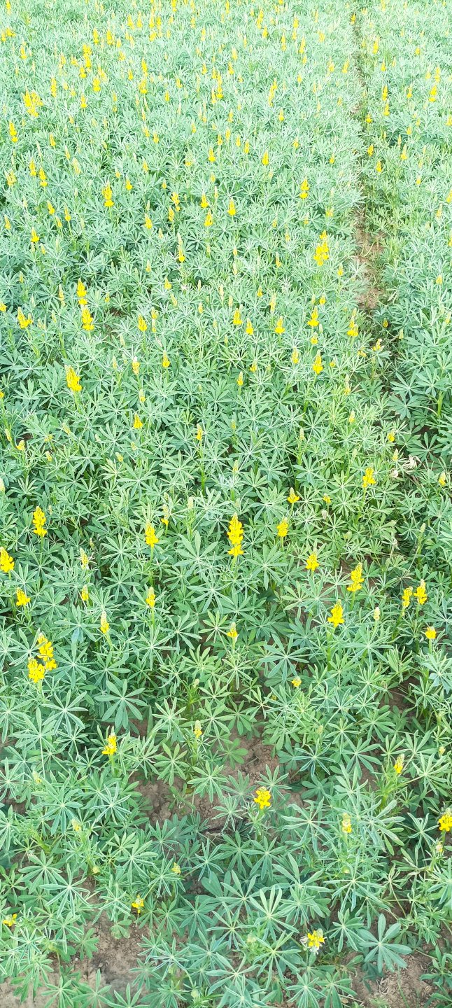

Żółty goldeneye. Doglebówka 1.25 snajpera + 2 l boxera trochę do przytrzymała ( chodź i przymrozki majowe mu nie pomagały) siany 110 sz/M2

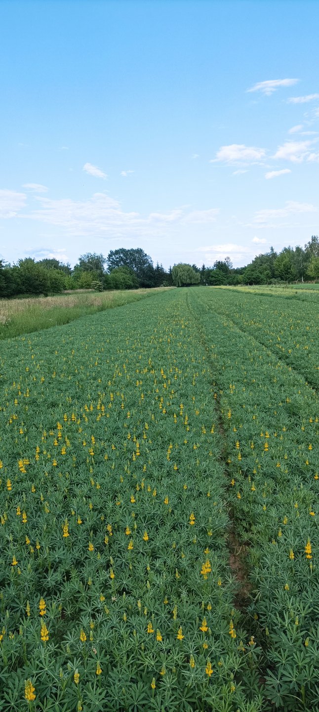

Zaczyna kwitnąć. Siany 29.03. z oprzedzikiem nie było na szczęście dużego problemu za to mszyca szalała ale sytuacja opanowana. Przed kwitnieniem tebu 125g/ha

Zdjęcie z przed tygodniaŁubin żółty siany 29.03 ok 110sz/M2 .Odchwaszczanie snajper1.25l + boxer 2l. Dodatkowo oprysk na jednoliścienne i na oprzedzika. Jedyne czego mu teraz brakuje to wody
