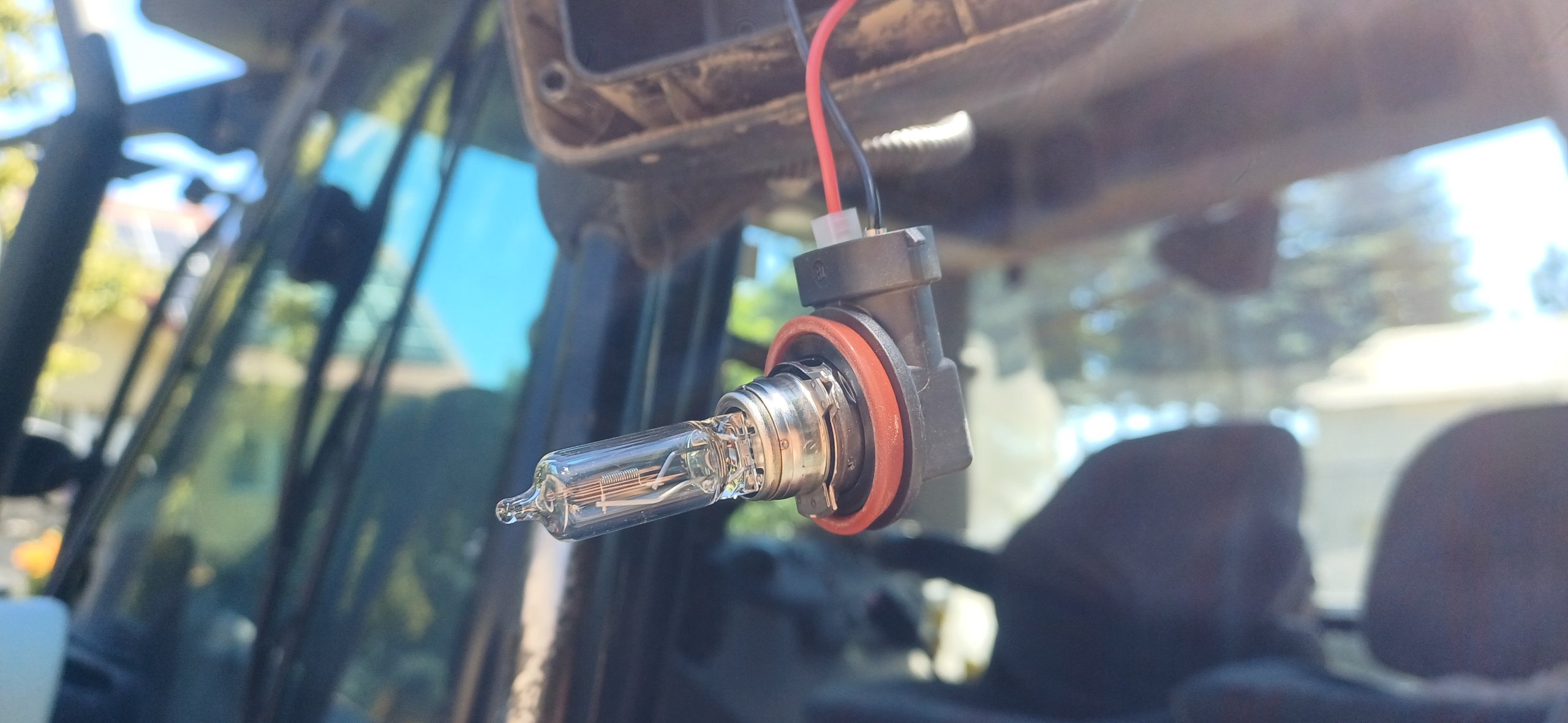

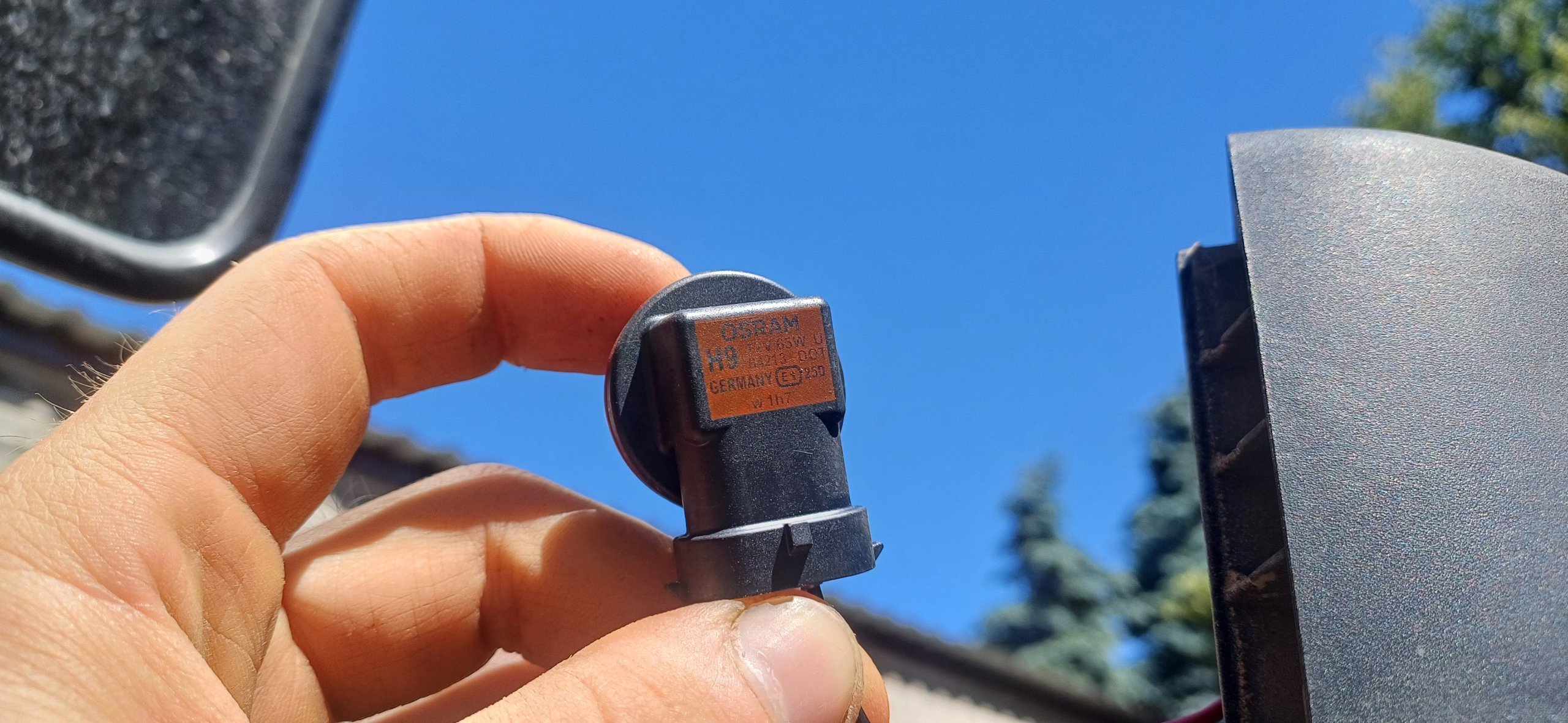

  4. Żarówki są oryginale, ciągnik jest u mnie od nowości, a ja na pewno ich nie ruszałem. Osram może fajna sprawa, tylko te 19w, 3800lm wychodzą ok. 300zł za parę, to obecnie raczej trochę ponad mój budżet, są jacyś sprawdzeni bardziej budżetowi producenci?
  5. Ciągnik to Steyr 9105mt, lampy oryginalne hella, Może tylko mi się wydaje ale mam wrażenie, że świecą słabiej niż kiedyś.
  6. Czy ktoś wymieniał może żarówki w lampach halogenowych na ledy? Czy to ma jakiś sens, będą lepiej świeciły niż oryginały, nie powodują zakłóceń radia? Jeśli tak to może ktoś ma jakieś polecane, mam w lampach żarówki H9, rozrzut cenowy w nich jest dosyć spory, ale nawet najdroższe wychodzą raczej taniej niż całe nowe lampy.
