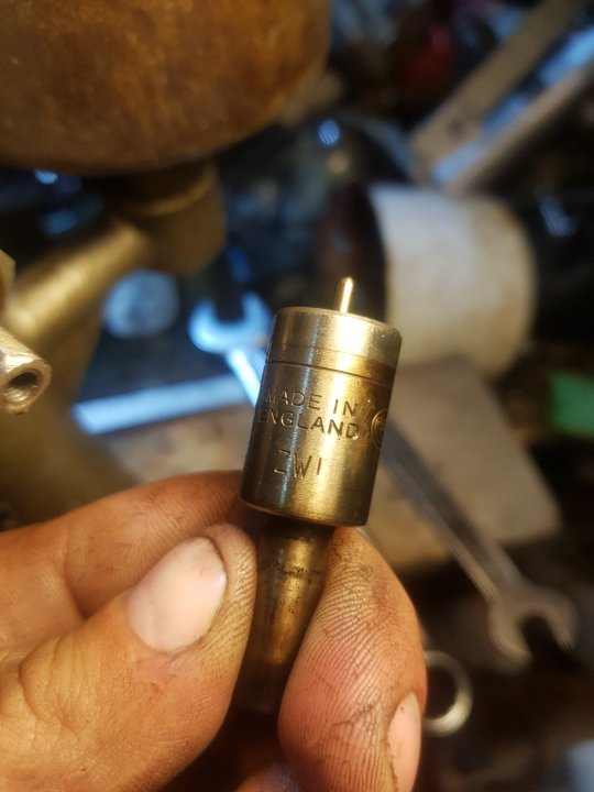

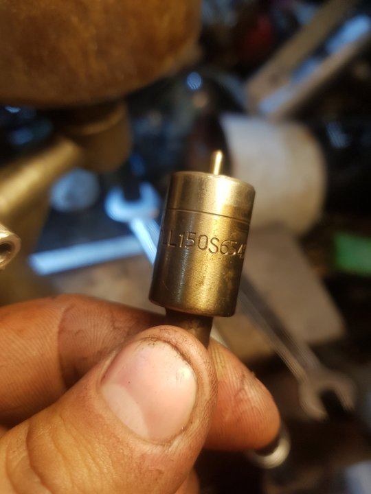

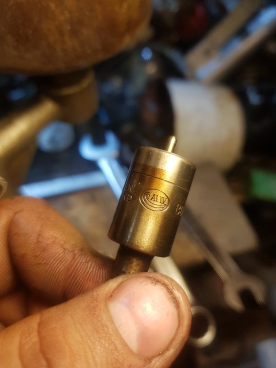

  4. Witam. Szukam informacji na temat wtryskow w mercatorze 50. Posiadam silnik niebieski perkins 4 LF i są w nim zastosowane wtryski Made in England firmy CAV BDLL150S6545 Jakie wtryski polecacie warte uwagi, jakaś firma ?? Czy sa gdzies w Polsce dostępne takie same England ? Jakie ciśnienie powinny mieć wtryski ustawione? Jeśli wtryski leją totalnie do wymiany czy probujecie czyścić jakimiś środkami tak jak w samochodach się nie raz praktykuje. Będę wdzięczny za pomoc

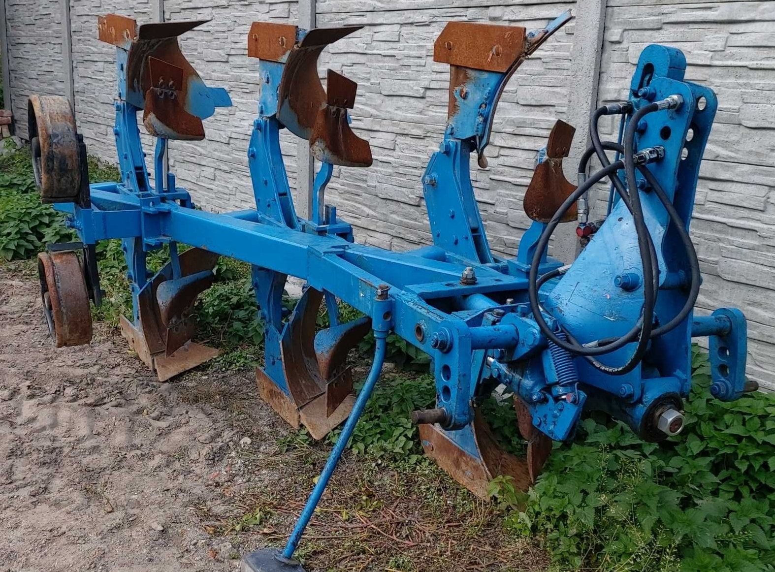

  16. Witam. Mam problem z określeniem marki i modelu pługa, może ktoś z kolegów użytkuje taki sam i mógłby pomóc w rozpoznaniu 3 skibowy obrotowy.

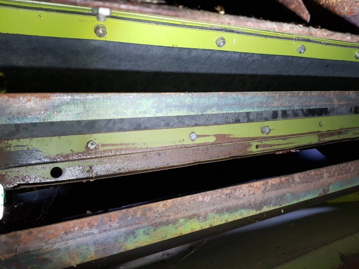

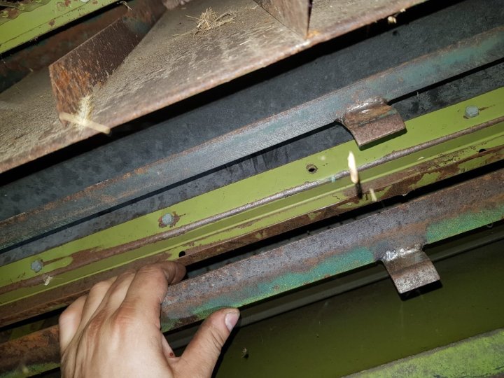

  19. Czy w tym miejscu powinno być coś jeszcze zamontowane?? Mercator 50 , jak to u was wygląda za sitami
  20. Witam. Czy mógłby ktoś wrzucić zdjęcie jak zamontowane są gumy za sitami?? Po wyjęciu się zaluzjowychokazuje blacha podsiewazca A pod nie jest guma. U mnie guma lat w luzno i zakrywa dopływ powietrza
