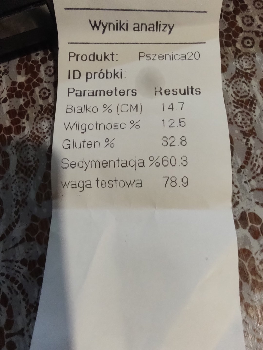

    Chciałem bardzo przeprosić szanownych co najmniej 100 przedmówców, że piszę nie w temaciem ale nie znalazłem nic odpowiedniejszego . Dziś wykonałem drugą niezależną analizę próbki pszenicy. Wyszło podobnie jak wcześniej. Jak w załaczniku. 960 brutto to chyba ciut za mało jak nawet na obecne ceny z podwórka? Lubelskie.
