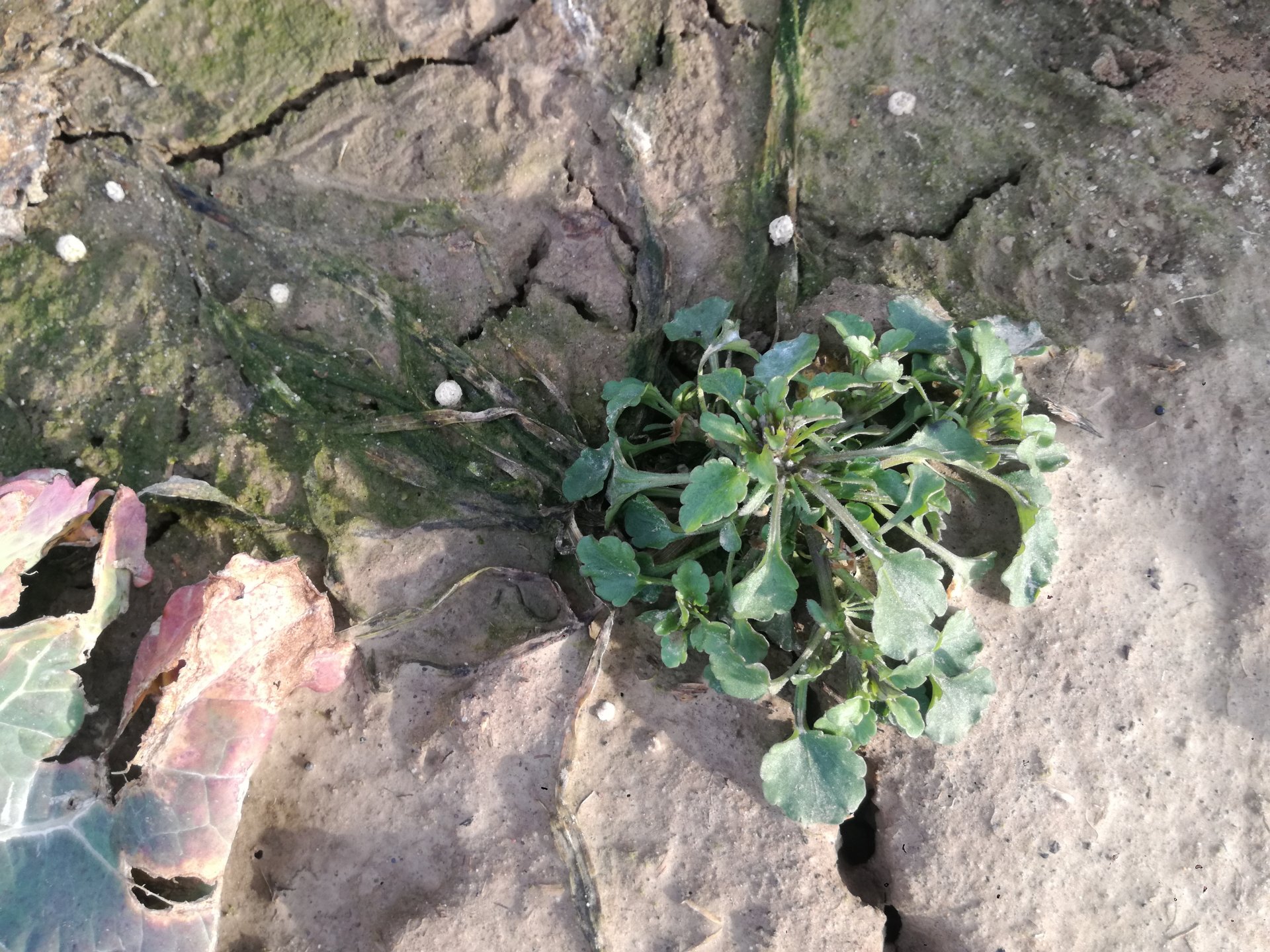

Co robić? Jak widać na zdjęciu, gdzie jest rzadki rzepak to jest sporo chwastów, trzeba zrobić poprawkę dzisiaj rano minus 4, następny przymrozek w niedzielę minus 4, pryskać w środę? Licząc środę 4 dni po zasięgu będzie przymrozek. Z ochrona fungicydową będę czekał tylko kurczę te chwasty.
Co to za chwast? Czy to przetacznik? Nie ma kiedy zrobić poprawki na chwasty albo przymrozki albo wiatr. A jak zrobi się ciepło to faza rzepaku ucieknie.

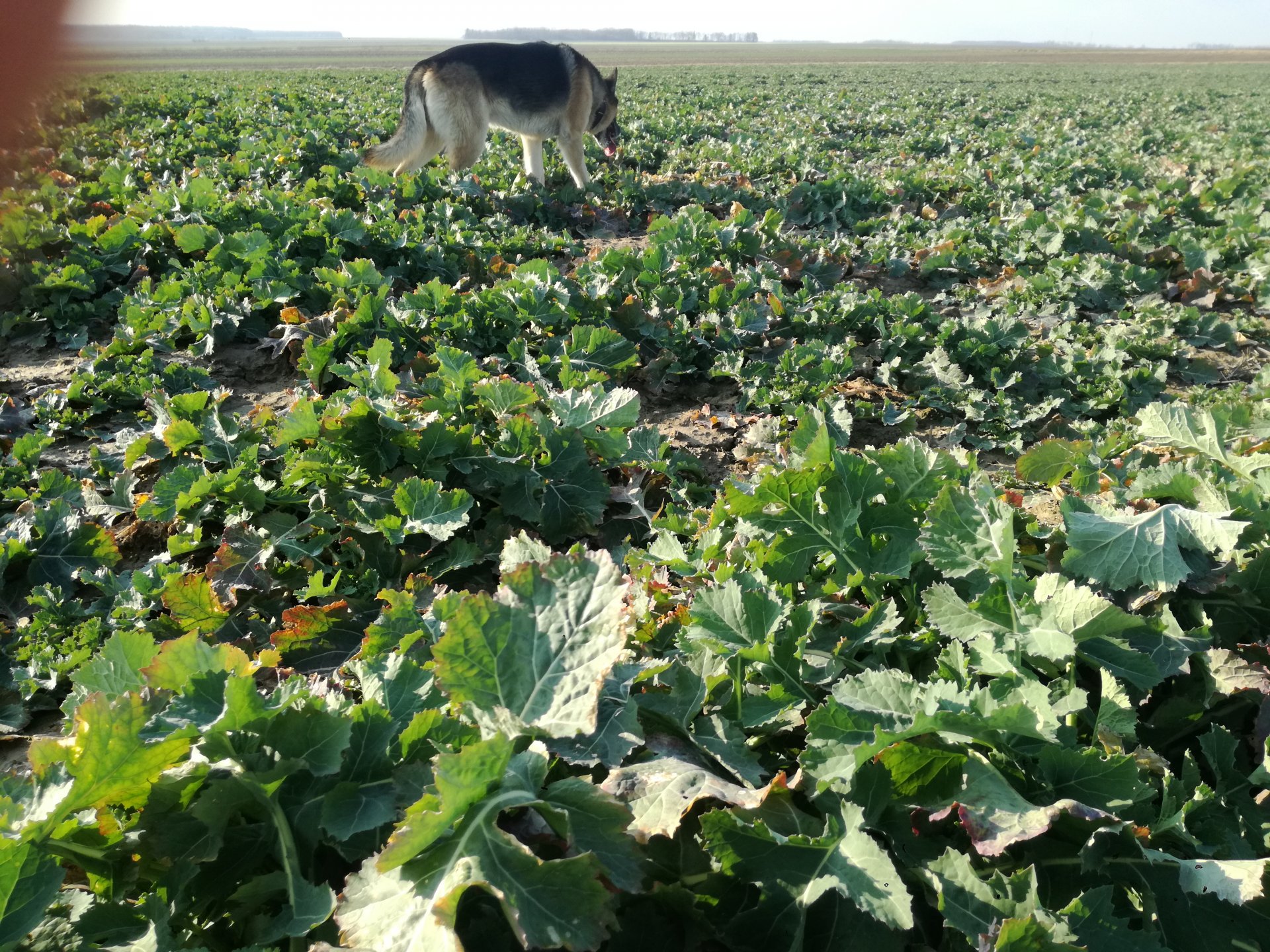

Mam problem z rzepakiem, w tym roku jest to częsty przypadek, kilka osób już o tym pisało, ale nie widziałem konkretnej odpowiedzi. Nierówne wschody tak jak na zdjęciu, większy ma 4 liście, małe rośliny w fazie liścieni średnio stosunek 50/50. I co teraz robić jest chłodno i sucho, nie zapowiada się na deszcz. Po niedzieli planuje oprysk fungicydowy tylko nie wiem czym, samym tebu? I później ewentualnie 2 zabieg? Jakim środkiem przeprowadzę regulacje większego rzepaku nie uszkadzając mniejszego, ma ktoś sprawdzone rozwiązanie?
