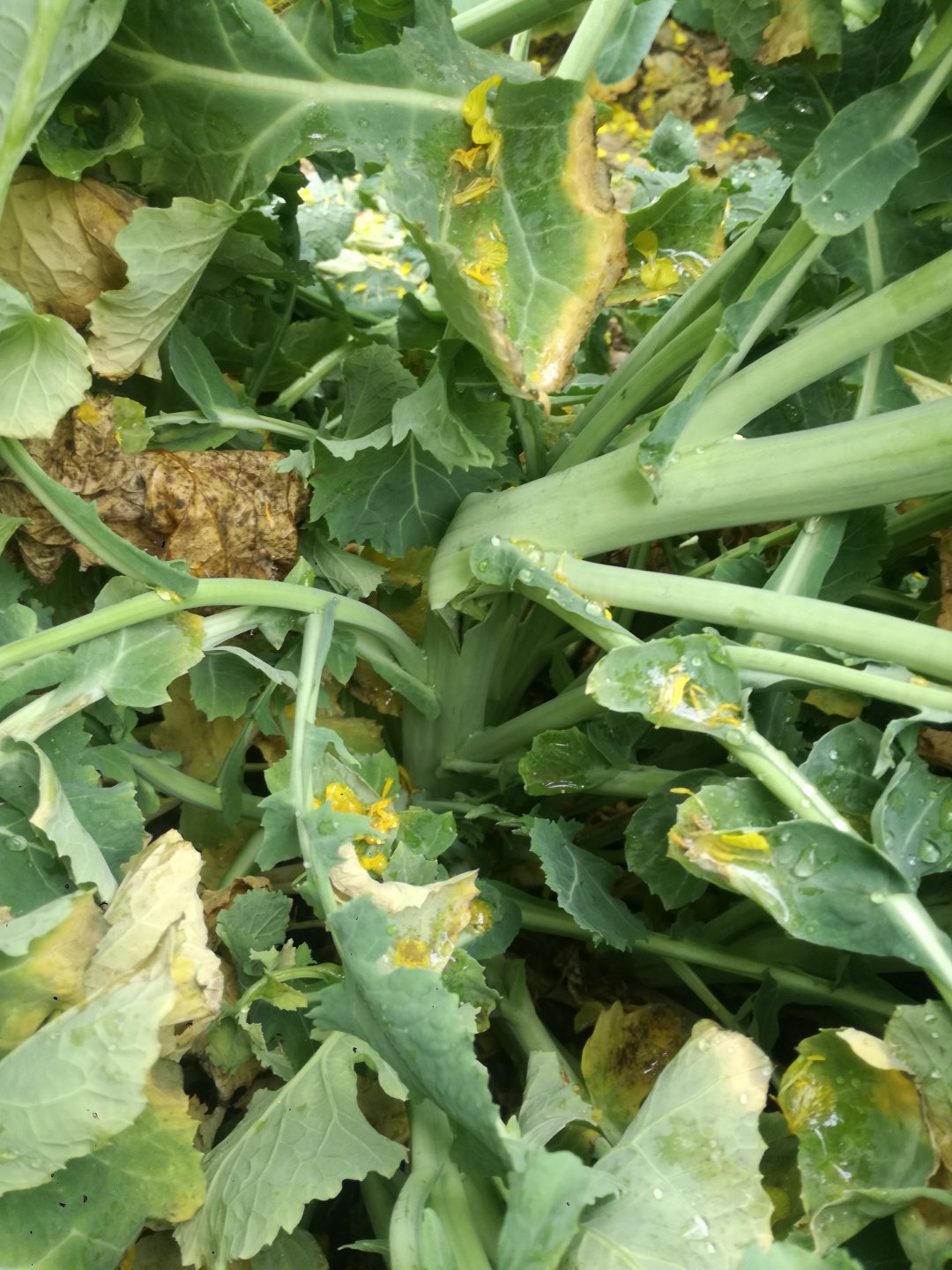

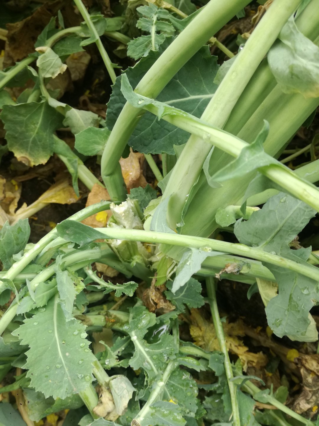

  20. Trzeba wyrwać kilka sztuk zrobić zdjęcia jak wygląda stożek, korzeń, liście i ktoś coś doradzi. Z czego był opryskiwacz? Kiedy to było? Czy rzepak był ratowany czymś typu asahi? Z jakiego regionu jesteś co robiłeś w rzepaku od wiosny? Pewnie każdemu z nas przytrafiło się popełnić błąd (w tym przypadku chodzi mi o ten opryskiwacz) wtedy aż nie chce się w pole jechać i ma się nadzieję, że sytuacja jakoś się naprawi sama, ja tak przynajmniej miałem. W takiej sytuacji trzeba jak najszybciej reagować środkami typu właśnie asahi.

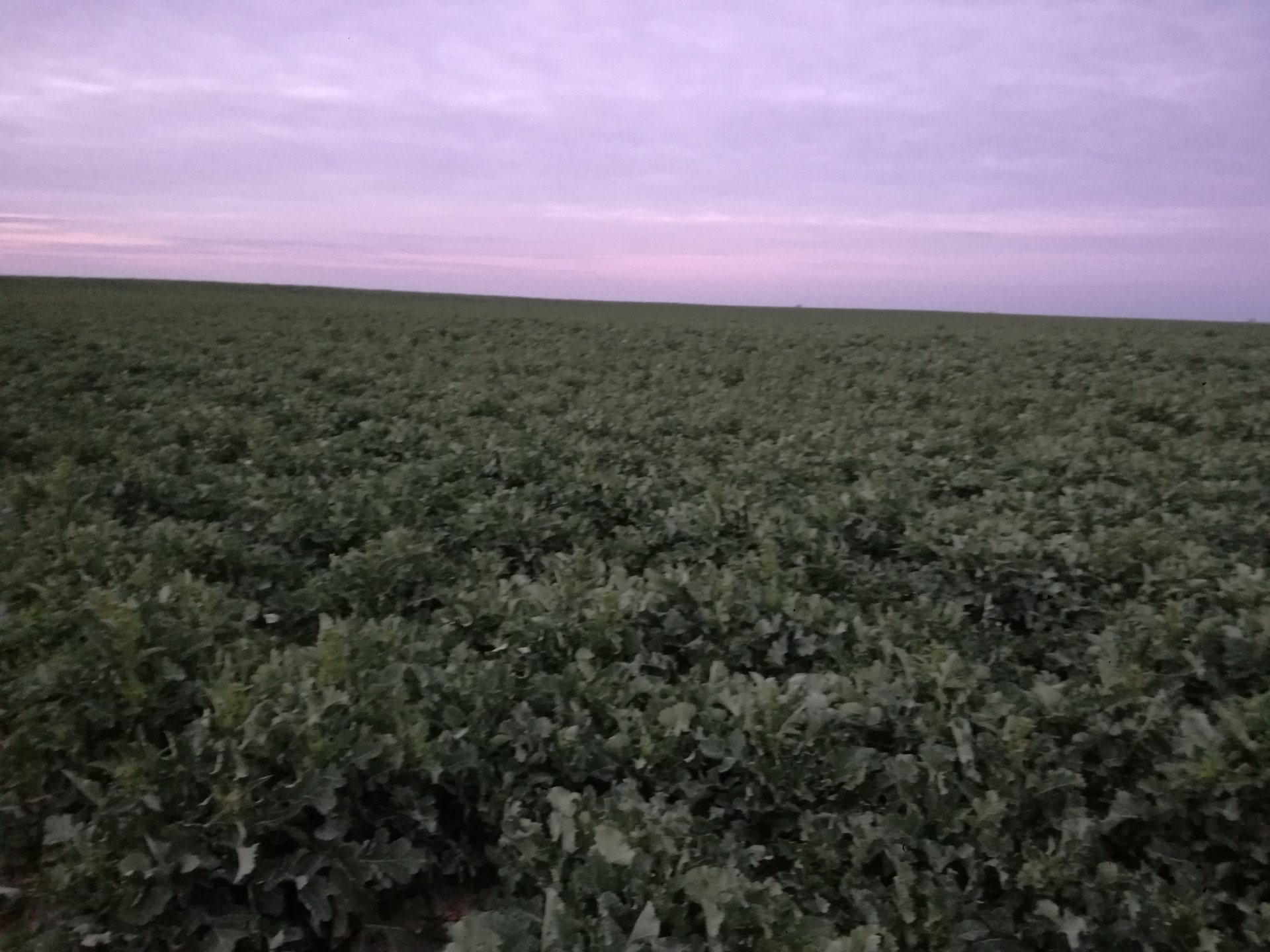

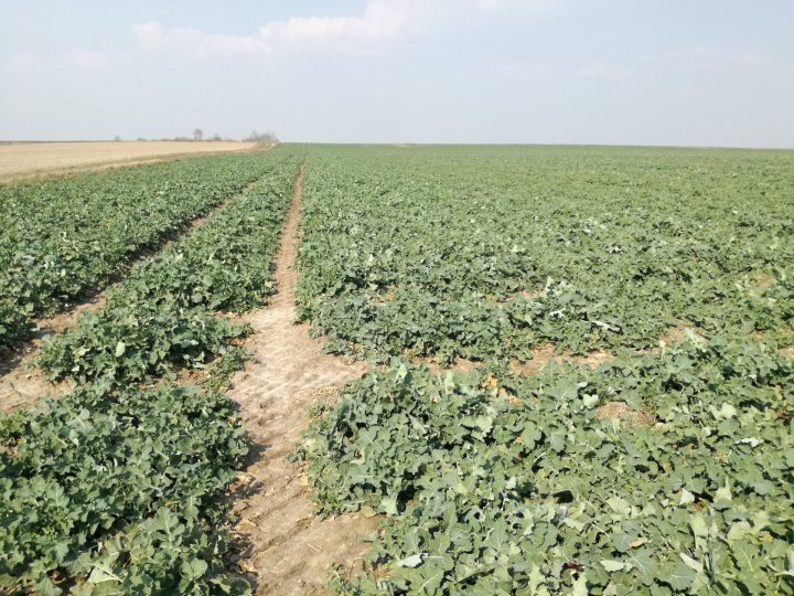

  21. A mój tak wygląda. Na zdjęciu nie widać miejscami trafiają się uszkodzone lisie, chyba przez mróz aczkolwiek rzepak jeszcze bez żadnych oprysków (Podkarpackie brak warunków) i jeszcze tydzień mrozów później jak narazie prognozują cieplej.

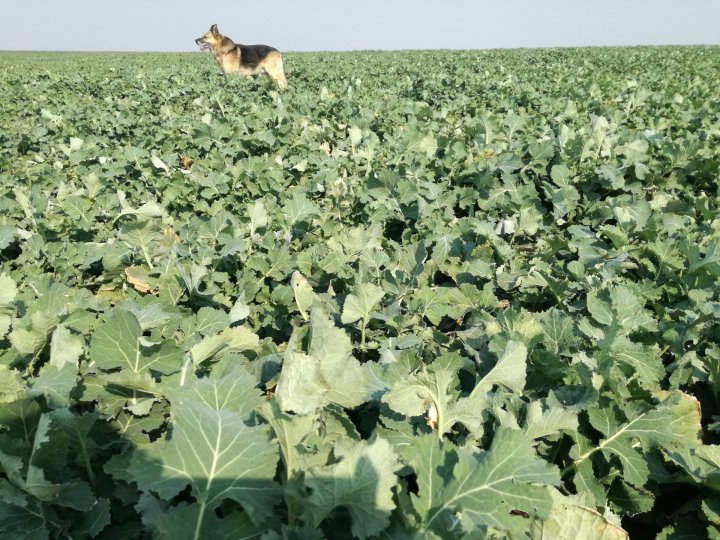

  24. Trochę słaba jakość zdjęcia, ale za wiele chwastów to tam nie widzę. Zrobi się ciepło to rzepak bardzo mocno ruszy także z chwastami raczej problemu nie powinno być. Będzie desykacja przed zbiorem czy bez? A tak z ciekawości ile azotu poszło? Piszesz, że uprawiasz pierwszy raz rzepak to pamiętaj o szkodnikach bo potrafią dużo plonu "ukraść" Pozdrawiam i życzę dużych plonów.
