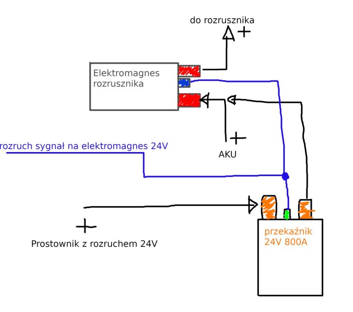

  18. Ano właśnie na długim kablu, nie zrobię tego na kablu zasilającym prostownik bo nie wiem czy przez takie odcinanie w trakcie nic się nie uszkodzi z elektroniki, a znowu na długim kablu do rozrusznika też tak średnio. A z tym dodatkowym przekaźnikiem jak Ci się to widzi. On w sumie działa tylko jak mamy przekręconą dźwignię od zapalania, po jej puszczeniu odcina prostownik
  19. Powinien odpalać ale czasem są właśnie takie sytuacje że rozruch ratuje d*pę. Podpięcie rozruchu pod rozrusznik nic nie daje bo po włączeniu zasilania a jeszcze przed kręceniem rozrusznikiem tam jest 12V z połączenia równoległego akumulatorów. Prostownik wykrywa to jako spadek napięcia i podaje prąd na rozruch. I się okazuje że nagle akumulatory muszą przyjąć 400A ładowania. Mam pewien pomysł z dodatkowym przekaźnikiem, chyba by to wypaliło.
  20. Tylko że tam wszyscy radzą wymienić aku, a nie o to się rozchodzi.
  21. Pytanie może i głupie a może i nie ale nie mam pojęcia gdzie się wpiąć prostownikiem z rozruchem 24V w instalację ciągnika. W ciągniku jest 2 aku 140Ah 12V. W instalacji jest 12V a na rozruch podawane jest 24V.
