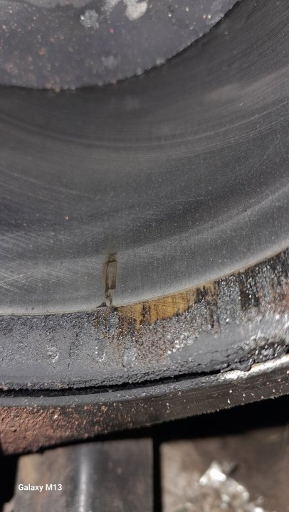

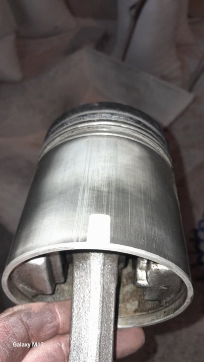

  3. Ja mechanikiem nie jestem to się nie będę spierał i upierał na to czy na to. Przedstawiam jak wygląda co i jak i co mechanik uznał. Uparlem się jedynie by znaleźć który gar jest odpowiedzialny za przedmuch by zlokalizowac problem i nie rwac znow wszystkich glowic, gdyż typowi "wymieniacze czesci" radzili kupować nowe glowice lub robic kapitalke bez szukania problemu. To mi się udało jak na amatora zawsze coś. Procz zdjecia glowicy i misy dalej się już nie tykalem bo nie mam doświadczenia Przebarwienia powychodzily jakieś
  4. Mierzyli palcem ze niby równo z blokiem, tu nikt nie uważa żadnego mierzenia żadnymi czujnikami zegarowymi 😅 Tulej organoleptycznie jest wporzadku. Od zewnątrz nie wyżarta. Ja bym ją założył spowrotem na podkładce. Ale mechanik twierdzi że dla 100zl nie ma co jej wkładać znowu wrazie że miała by jakieś mikropęknięcia i znów mógłby być problem. Gumka uszczelniająca jedna juz byla slaba i tyle. Brudu sporo w bloku. Uszczelki były zakładane 1.5 mm z okuciami dedykowane do turbo Tak próbowałem gdyż wyczytałem ten sposób tu na forum, ale tylko pod wydechu podkładałem i nie ustępował przedmuch może trochę wolniej się płyn unosi na tym cylindrze. Dlatego potem zrobiłem test z tymi rurkami dla pewności i zdjąłem tylko tą 4 glowice
  5. Rocznik ciągnika 98. To oznacza orginal tuleje i panewki? Mechanik kuzyniak gada by tą dziurę obsadzić nową tuleją dla świętego spokoju a reszty się narazie nie tykac bo jeśli to orginaly to są w naprawdę dobrym stanie. No i panewki korobowodowe zarzucić nowe
  6. I mi tak się wydaje. Wszyscy majstrzy to "na paznokiec" mierzą 😁
  7. Przedtem płyn sie saczył na zewnatrz spod tej od kabiny co jest teraz zdjeta (fachowo spod 4). A podejrzana uszczelka była odwrotnie założona (ślady odbicia tulei), było tak prawdopodobnie pod 2 głowicą ale na to można spojrzeć z przymrużeniem oka spod której bo się potem na stole pomieszały, równie dobrze mogła być i spod 4. Glowice były dobre tylko gniazda zaworow poprawiali nawet nie wymieniali tulejek wtrysków.
  8. Wiosna były zdjęte wszystkie glowice bo był przedmuch. Z pod 1 glowicy od kabiny wyciekał troche plyn na zawnatrz. Na jednej uszczelce był ślad wypalenia. Glowice zrobione nowe uszczelki. Przedmuch dalej. Lato tak przejeździł koło obory wstawić bele i kuku Te same miejsce po przetarciu
  9. Tym sposobem wyszło że 1 od kabiny i tylko ta zdjeta Wypalona uszczelka i rdzawy nalot na tulei gdyż jeździł teraz na wodzie latem. Smuga brudu na gładzi wyczyszczona i nie widać nigdzie pęknięcia, ogólnie wygląda dobrze
  10. I witam w nowym roku 😀 Mnie to zastanawia, że test CO² nie zmienia koloru. Jakby to nie spaliny. Ciekawe czy turbo miało by możliwość pchać powietrze gdzieś do kanału wodnego w głowicy. Ale to by oznaczało totalne spapranie roboty przez zakład co regenerował glowice. Co myślicie czy jest wogole taka możliwość żeby się w ten sposób dostawało powietrze? Połączone. W zetorze 7745 mam tak od bardzo dawna i jest ok

  12. A jest jakiś sposób żeby sprawdzić na których garze jest przedmuch? Przynajmniej bym wiedział gdzie się skupić. Jak glowice zwalę i nic nie znajdę to kapitalka zostaję. Płaskość bloku jak można sprawdzic? Bo wystawanie tulei to chyba tylko czujnik zegarowy i dociśnięcie tulei? A i zapomniałem dodać jeszcze że miałem z nim dwa incydenty jakiś czas po kupnie go. Z czasem zaczął wyrzucac troche płynu pod silnym obciażeniem np w transporcie z belami. Poźniej pękł przewod dolny od chlodnicy to się mógł trochę przegrzać nim go zatrzymałem. Innym razem zerwało nakretke co trzyma dzwigienki zaworowe i tak popracował trochę na zamkniętych zaworach i postrzelał nim wróciłem do domu i znalazłem co go boli. Po tym zerwaniu nakretki za jakiś czas zaczął świrować na termostacie z temperaturą jakby sie nie otwierał i coraz gorzej wywalać płyn No tylko wodą myłem, momentalnie woda wypływała dołem to nic więcej nie robiłem. Można by jakimś środkiem jeszcze ją wymyć. Zaklad co regeneruje głowice może nie wyłapać mikropęknięcia? Robione w zambrowie, jeśli ktoś z tych okolic

  14. Nagrzewnice odciąłem wogole. Przy wymianie pompy wodnej ją myłem, przepływa brzez nią git. Na zimno. Odrazu po odpaleniu widać jak się płyn unosi. Czasem się zdarzy ze bąbel nie wypłynie to aż się płyn zaczyna wylewać Glownice regenerowane, plantowane, sprawdzane niby na szczelność co jest chyba podstawą przed jaką kolwiek regeneracja. Dociągane na 180 nm. Wszędzie wokół sucho. Wystawanie tulei nie mierzone, uszczelki dane wszystkie 1.5 bo to silnik z turbo. Olej ok. Pół roku tak jeździł z tą rurką w chlodnicy koło obory to normalnie zrobił się czarny i to tyle
