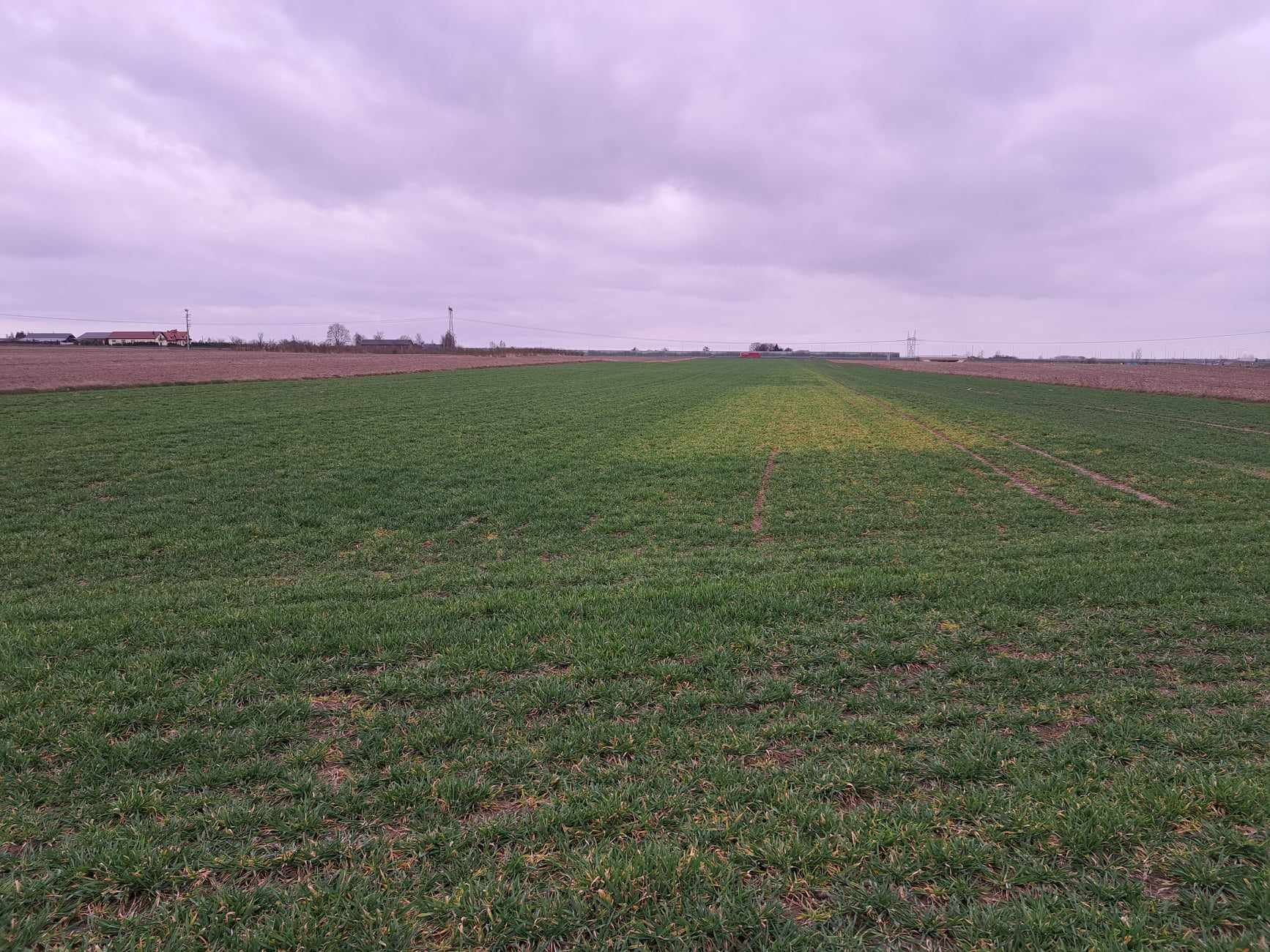

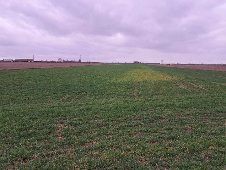

  12. Fotka z mojego jęczmienia. Dostał 20 lutego 60N w czystym składniku w postaci RSM28. Zabrakło mi nawozu i z ciekawości nie dokładałem go tylko zostawiłem kontrolę. Wczoraj zastałem taki widok 🙂 Czarno na białym widać różnicę gdzie zabrakło azotu.

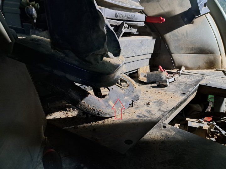

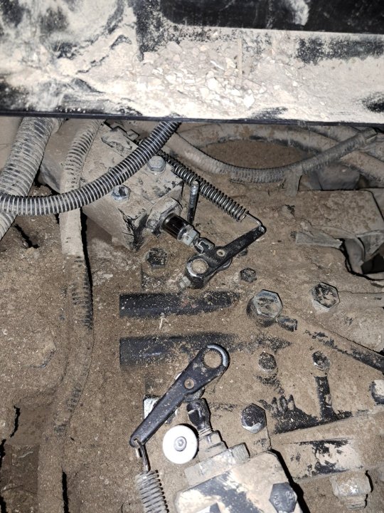

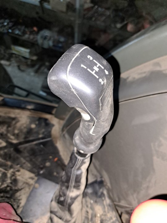

  20. U mnie problem był inny. Czasem nie chciał pierwszy półbieg się wyłączyć. Zajrzałem do sprężynki i okazało się, że jest za słabo naciągnięta i nie dociska dobrze tłoczka (wolno chowały się ostatnie 2-3mm.) Zwiększyłem naciąg i już ładnie dociska. Dla tych którzy jeszcze tam nie zaglądali wstawiam zdjęcie 🙂 Przy okazji przypomniało mi się, że gdzieś czytałem, żeby wywalić blachę przy dźwigni zmiany biegów to będą lżej wchodzić 🙂 Czy chodzi o tą blachę którą zaznaczyłem poniżej? No i jeszcze jedno... Jak się rozbiera gałkę dźwigni biegów? Nakładkę z rozpisanymi biegami wystarczy podważyć i wyskoczy, czy jest tam jakaś śrubka? Boję się mocniej podważyć, żeby czegoś nie urwać..
