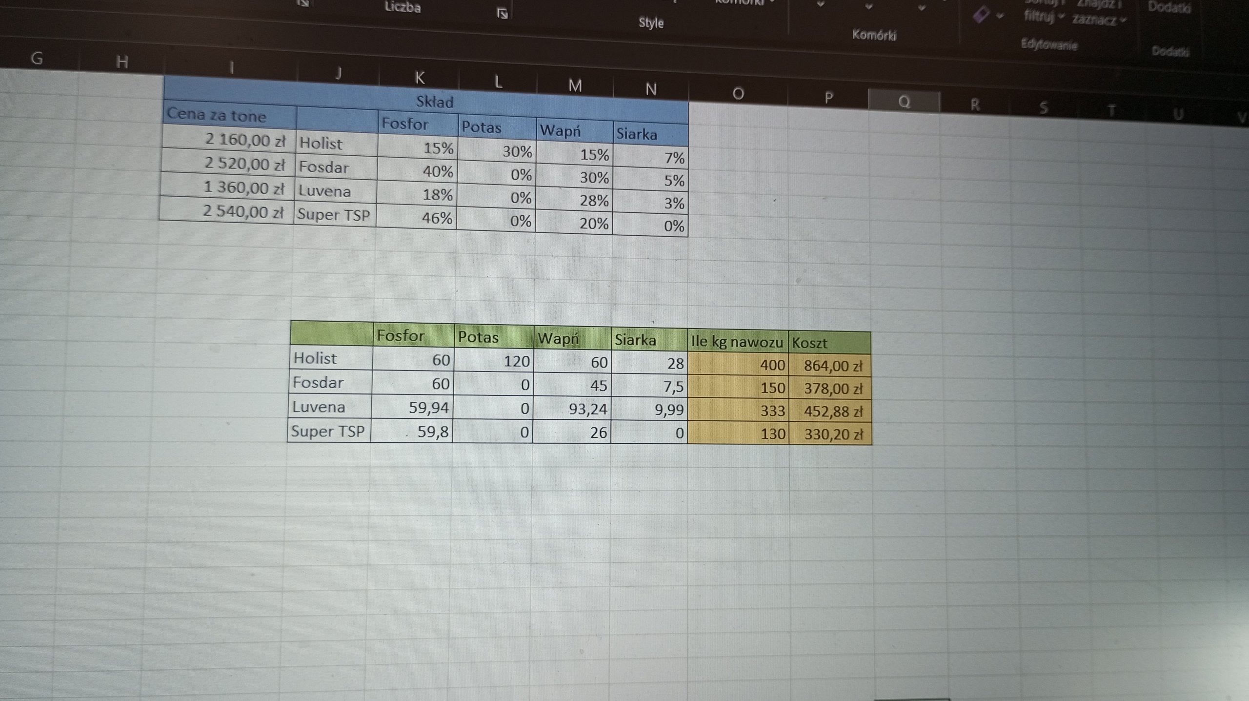

  17. Pod korzeń każdy z nich jest dobry. Patrz przede wszystkim na cenę. Zrobiłem taka szybka analizę i zakładając że chcesz uzupełnić w glebie ok 60 kg fosforu na hektar to wychodzą takie wyniki. W niebieskiej tabeli jest skład nawozów i cena zgodnie z tym co podałeś, w zielonej tabelce jest w kg wpisane ile składników wprowadzisz do gleby po zastosowaniu takiej dawki nawozu żeby wyszło 60 kg czystego fosforu. Dwie ostatnie kolumny to ile nawozu potrzebujesz i kolumna z kosztem. Najtaniej wychodzi Super TSP, Fosdar też na fajnym poziomie. Najdrożej teoretycznie Holist, ale razem z nim wprowadzasz do gleby też aż 120 kg potasu, sporo siarki i wapnia. Także musisz to sobie przeanalizować we własnym zakresie dokładając np. koszty nawożenia potasem.
