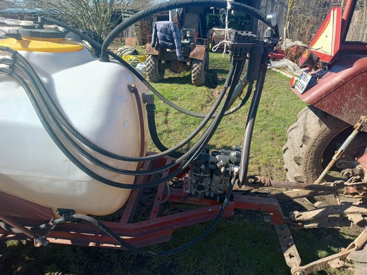

  25. Grab12

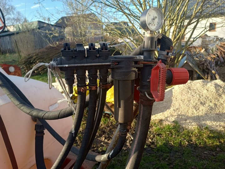

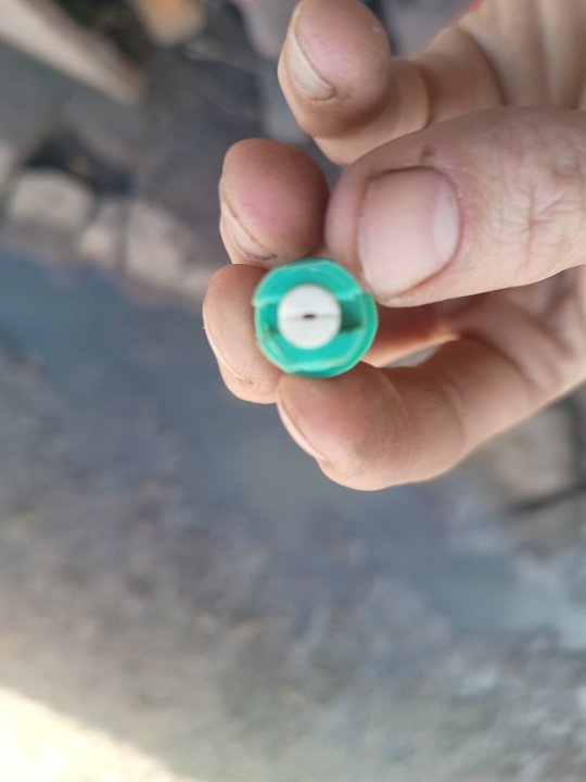

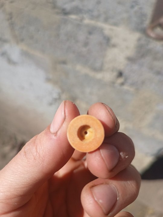

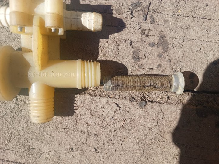

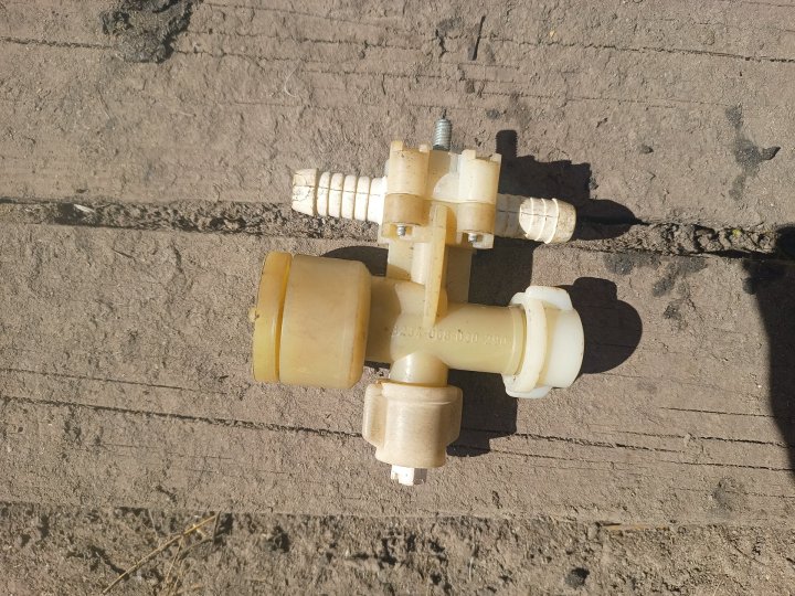

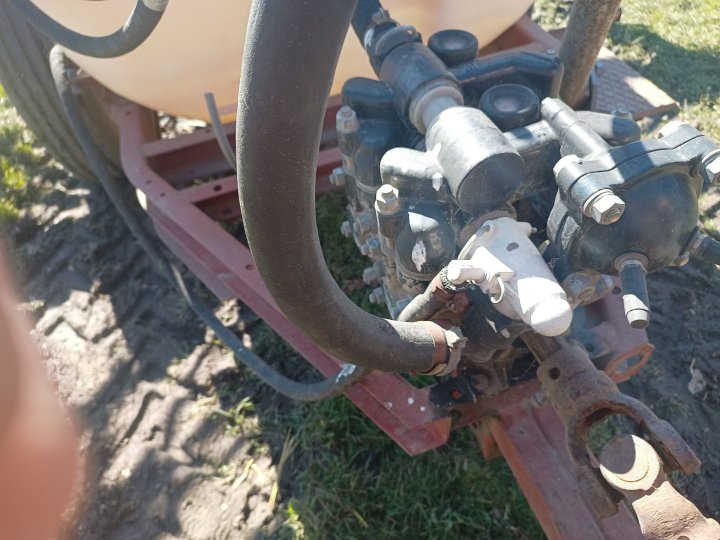

    Pilmet 1012
    Jutro za dnia zrobię dodatkowe zdjęcia.ciśnienie w powietrzniku powinno wynosić 1/3 ciśnienia roboczego tak mam wybite na pompie czyli jak pryskam 3 bary to w powietrzniku 1 bar i jak zmieniam ciśnienie to muszę zmieniać w powietrzniku? Pisałem już w temacie o dyszach ale tu się zapytam może ktoś użytkował takie korpusy rozpylaczy potrzebuje do nich filtrów ale ciężko je dostać może ktoś przypadkiem wie gdzie dostać do takiego typu co do rozpylaczy to szukałem i podobne są albuz Ape 80-110 stopni ceramiczne.
