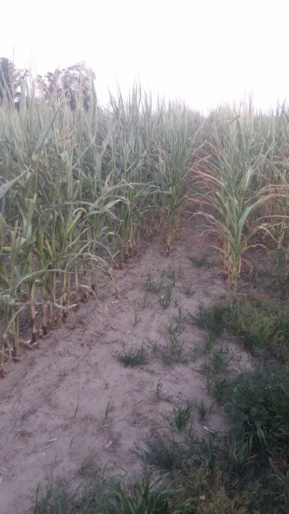

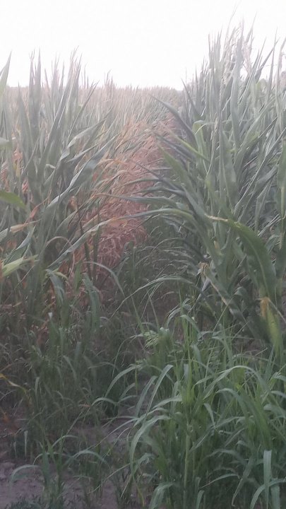

  4. co znaczy wymiata? Dla mnie sprawa prosta na tradycyjnej zebrano tyle na ST tyle bo u mnie jak pod spodem komentować nie trzeba ale te zielone to st i to na wszystkich polach .Fakt na plon trzeba jeszcze poczekać jednak domniemywać już można
  5. I jak tam plony po ST -brak komentarzy ? coś dziwnego czyżby porażka?

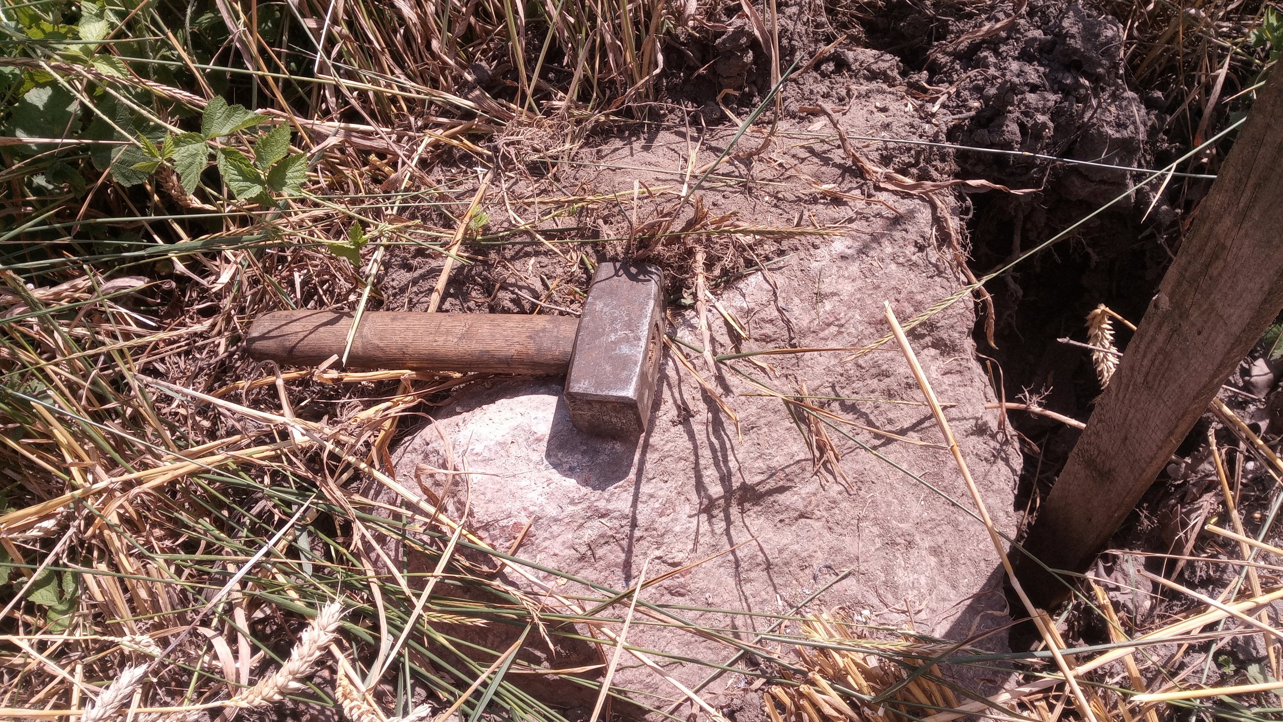

    Wszystko rozbija się od faktycznej wydajności na koniec dnia a takie przypadki jak poniżej to prawie normalne
