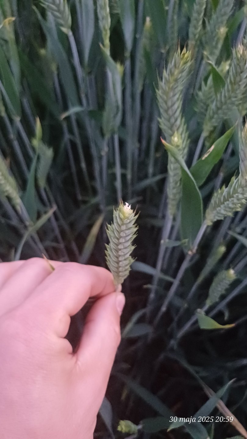

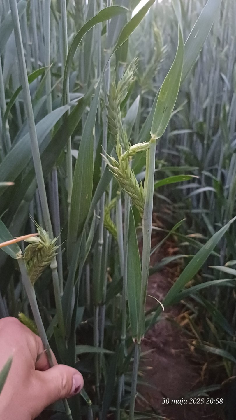

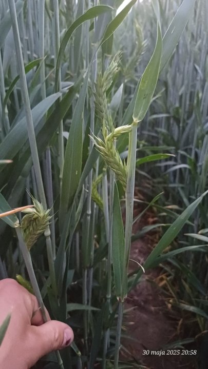

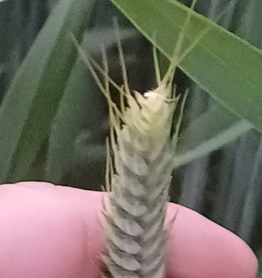

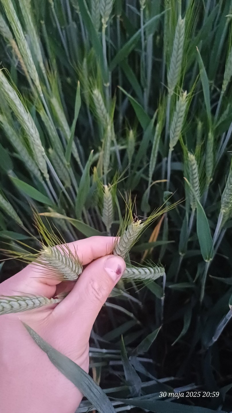

  6. Przepraszam bardzo, ale niby co ja zrobiłem? Założyłem temat dotyczący białych końcówek klasa w pszenżycie. To ty czegoś nie rozumiesz
  7. 1. Wstawiłem jeden raz zdjęcia zbiorczo. Nie moja wina, że system działania strony jest ułomny 2. Dzięki za odpowiedź w temacie. Rady zawsze na plus
  8. Te białe końcówki to czyżby efekt przymrozków? Za to takie powyginane kłosy ma tylko Medalion. Rosnące obok Atletus i Claudius tego nie mają
  9. Nie skracane z uwagi na bardzo słabe opady przed zimę do końca kwietnia. Do T1 mogłem dorzucić 0,1 moddusa dla wyrównania łanu, ale po prostu zapomniałem to zrobić. W każdym razie na T1 poszło 0,8l wirtuoza pro i 0,3l fenpropidyny. 150kg N jednego dnia pod koniec lutego w postaci saletry i mocznika. Narazie bardzo zdrowo wygląda pomimo braku T2. Były przymrozki to i nie było kiedy wjechać, a w pszenżyto w trakcie kwitnienia wolę nie wjeżdżać. Jak przekwitnie to pewnie wjadę z czymś na fuzariozę bo w maju 110l. Ogólnie jak przybliżycie na kłos to końcówki są białe, jakby pozamierały, pewnie przymrozek bo na innych odmianach też to jest. Zaraz wstawię zdjęcia
