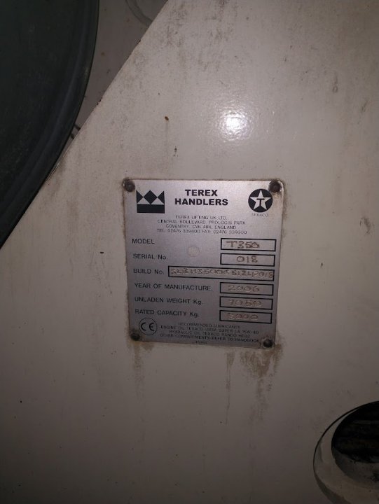

Szanowni. 2 lata temu dokonałem świadomie zakupu ładowarki teleskopowej Terex T350 , sprzęt władnym stanie , widać, że nie najedźił się ale ładowarka miała uszkodzona wiązkę pomiędzy kabiną a silnikiem (zwarcie częściowo stopiło przewody), najgorzej wiązka wyglądała na wysokości skrzyni biegów a konkretnie te kable które biegły do elektrozaworów skrzyni biegów. Wiązkę udało mi sie odbudować, trzy elektrozawory musiałem wymienić z uwagi na ich stan. Niestety... ładowarka odpala, hydraulika działa, sterowanie osiami także ale biegi jak nie działały tak nie działają. Sama skrzynia jest sprawna (a przynajmniej tak mi się wydaję) ponieważ podając napięcie bezpośrednio na elektrozawory skrzynia jedzie... Sama skrzynia jest podłączona do sterownika "Spicer off highway ACP 70" którego wcześniej nigdzie nie widziałem w żadnej skrzyni, domyslam sie, że odpowiada za działanie skrzyni . Widać, że sam sterownik chyba jest ok - jak ruszam rewersem oraz przełącznikiem biegów to wyświetlacz reaguje na zmiany ale mimo to sygnał nie wychodzi w stronę wiązki. Szukałem kogoś w okolicach siedlec kto sie tym zajmie ale wszyscy słysząc Terex odmawiają... Proszę Was o jakieś podpowiedzi, chętnie kupie książkę naprawy lub oddam tego złoma do naprawy komuś kumatemu. Z góry dziękuję za życzliwość.
