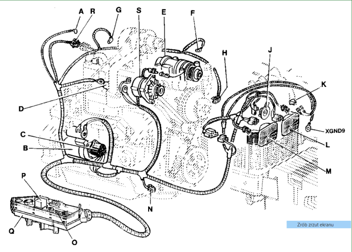

John Deere 6800 schemat instalacji elektrycznej

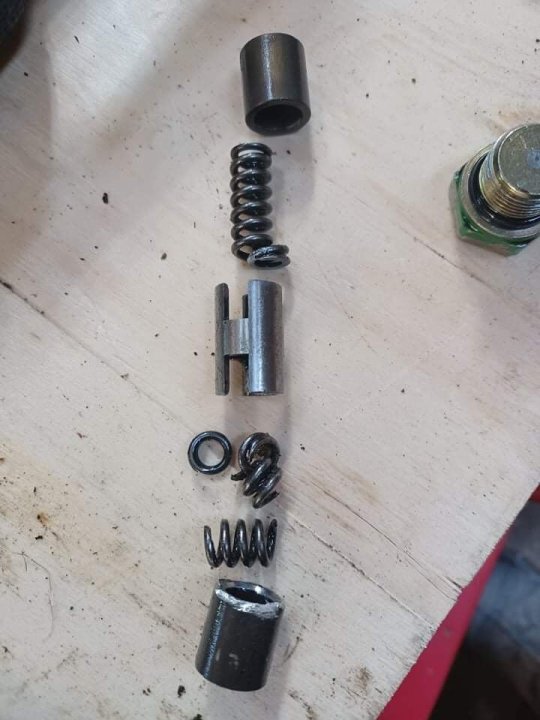

Cassius odpowiedział(a) na Cassius temat w John Deere 5x15-8x20
Witam. Ciagnik wkoncu naprawiony. Problemem nie byly tryby ktore wymienilem za 3500zl i dlaj bylo to samo. Problemem byl zaworek w ktorym popekaly sprezynki i sie zacial. Pozdrawiam -
Ciezko wchodza biegi, ciagnie do przodu na sprzegle.

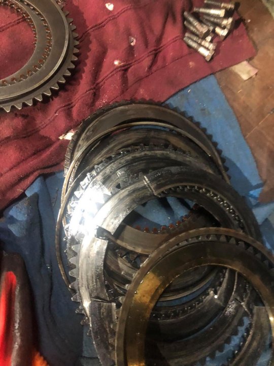

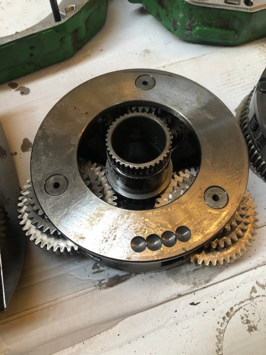

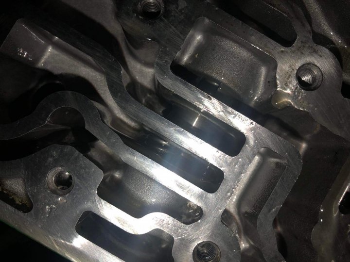

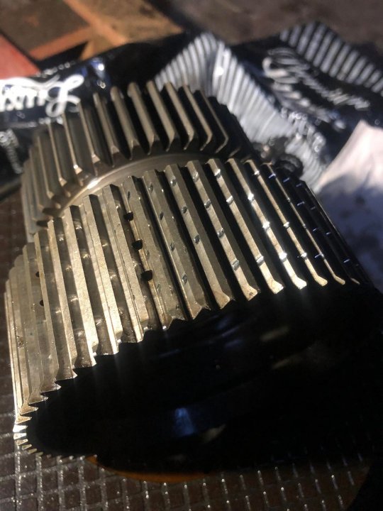

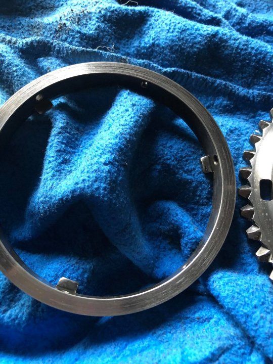

Po rozebraniu okazuje sie ze wszystkie tarczki sa w b.dobrym stanie ale wydarty jest kosz ukladu planetarnego okolo 3mm prawdopodobnie przez brak podkladki oporowej z tworzywa. Sa tez delikatne dolki na "choince" wewnatrz sprzegla glownego ale mysle ze to nie powinien byc problem...? Czy wymieniac? -

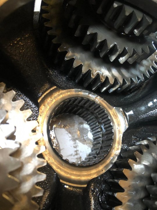

No tak podobny efekt, jednak tutaj problem jest zupelnie gdzie indziej. Znajomy serwisant poradzil ze problem moze byc w zaworze nadmiarowym chlodzenia (cooler relief valve) mowi ze podobno czesta usterka w PQ, ze sie zacina i napelnia sprzeglo przez co delikatnie ciagnie. Sprawdzilem cisnienie i jest tam 0 bar wiec to raczej nie to. Sprawdzilem rowniez Lube relief valve i jest okolo 1bar czyli ok. Zdjalem dekiel zaworowy z przodu skrzyni i zaden zawor nie jest zaciety - wizualnie sa ok. Wiec zostaje wyciagac skrzynie... -
Dzieki za zainteresowanie. Dodam tylko ze robilem pomiary cisnien na punktach pomiarowych REVERS FORWARD i zadnych anomalii nie zauwazylem, przy dzwigni rewersu w przod cisnienie rosnie na 14bar przy pozycji N cisnienie spada do 0 tak samo przy dzwigni w tyl cisnienie na REVERS rosnie do 14 a na N znowu spada do 0. Pomiary cisnien na 4 cwiartkach tez w porzadku. Skrzynia jest w ruchu i dlatego ciazko wcisnac niskie biegi, tylko co moze to powodowac? tarczki? -
Cassius opublikował(a) temat w John Deere 5x15-8x20
Witam. Moze ktos mial podobny problem i cos podpowie. Ciagnik to John Deere 6520 ze skrzynia Power Quad Plus. Problem polega na tym ze na zimnym bardzo ciezko wlaczyc bieg dzwignia A, B, C, D. Biegi E i F da sie wcisnac. Na zgaszonym silniku lekko sie przelacza i gdy na zgaszonym wlacze np. bieg A i zapale silnik to traktor powoli jedzie do przodu pomimo wcisnietego sprzegla i dzwigni rewersu w polozeniu N. Gdy olej sie rozgrzeje problem ustaje i biegi w miare lekko sie przelacza dzwignia. -

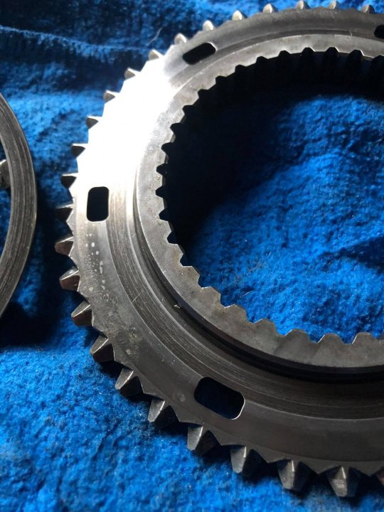

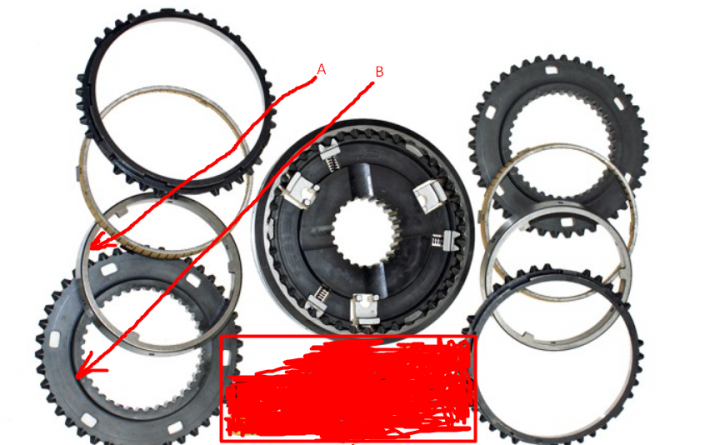

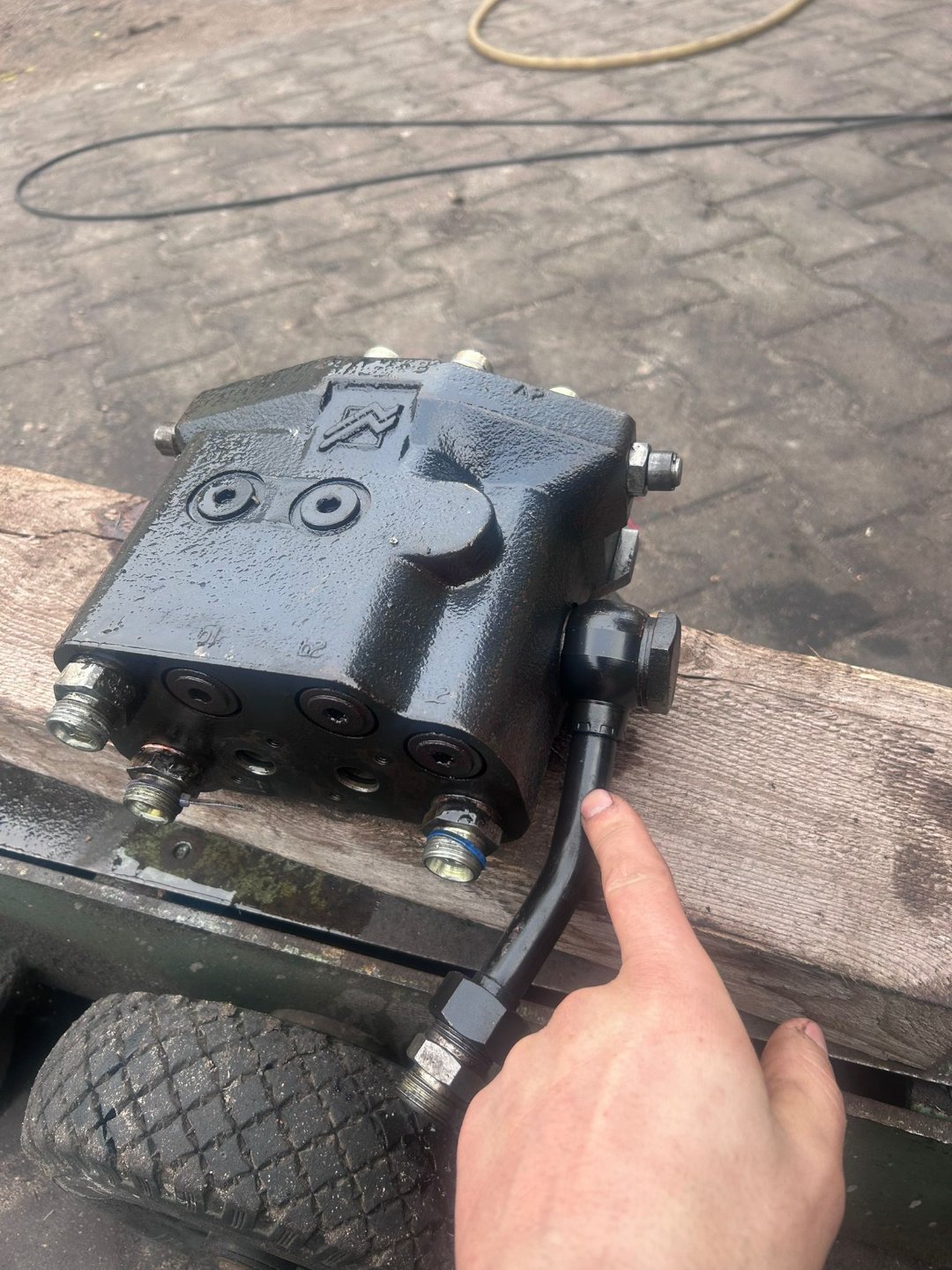

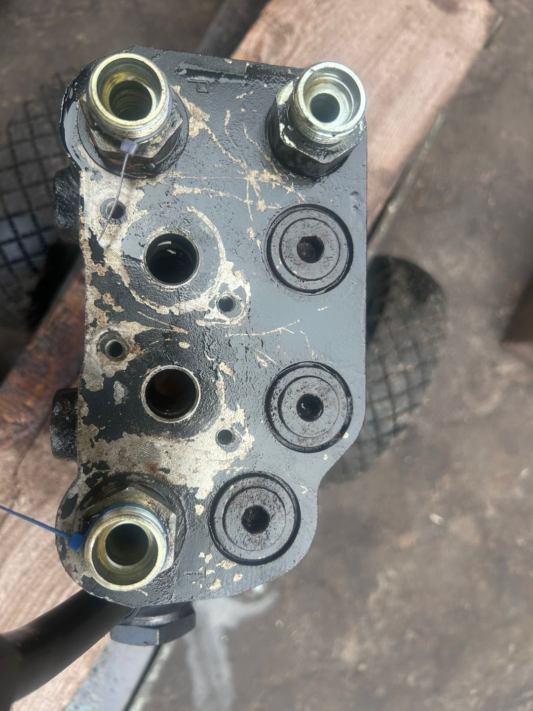

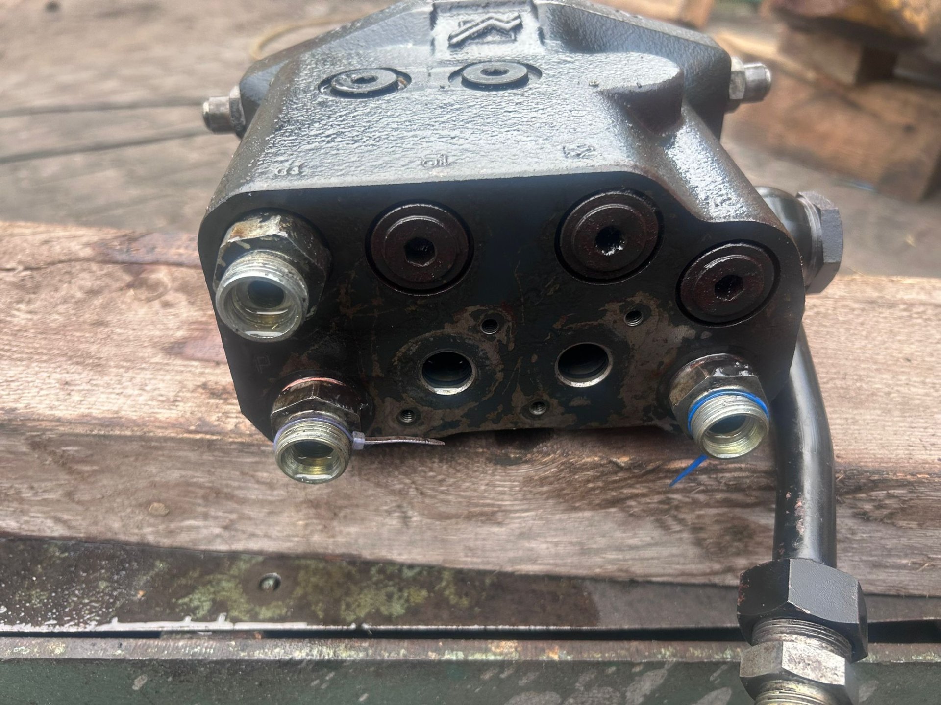

Witam. Mam pytanie odnosnie zacinajacego sie synchronizatora zmiany zakresu Slow/Fast w NH M160. Jest to skrzynia semi powershift. A mianowicie: Ciagnik przestal jezdzic na zakresie A wiec postanowilem zrobic kalibracje, podczas kalibracji wyskoczyl blad U89 co wskazywaloby ze jest jakis problem z przesunieciem synchronizatora S/F (A/C) Zdjalem dekiel gorny skrzyni, uruchomilem ciagnik w systemie HH i na HD sprawdzam jak przesuwaja sie synchronizatory patrzac do srodka skrzyni. Zakres M/R przelacza ladnie pokazujac na wyswietlaczu 25-45-75 natomiast przy poruszaniu synchronizatorem S/F aby wbic go na S trzeba kilka razy naciskac przycisk aby tloczek za ktoryms razem dopchnal do konca (75). Zdjalem blok zaworow z prawej strony z dwoma tloczkami aby sprzwdzic czy sa w dobrym stanie. Zamienilem tloczki miejscami i po zlozeniu dalej to samo ciagle niedopycha synchronizatora S/F dochodzi do 60 i wraca na 45 (mowie o wartosci na ekranie) po kilku prubach wkoncu wbija. Ponownie zdjalem blok zaworow z prawej strony, przy prubach recznego przelaczania dzwigienek synchronizatorow M/R przelacza lekko i plynnie zatrzaskujac sie, natomiast synchronizator S/F w jedna strone przesuwa sie lekko natomiast w druga przycina sie i trzeba uzyc wiecej sily aby go przesunac. Rozjechalem ciagnik, wyjalem synchronizator - wyglada dobrze i tu moje pytanie czy na zalaczonym zdjeciu delikatne przytarcie pomiedzy elementem A i B moze byc powodem tego ze synchronizator ma problem z przesunieciem sie w zabki tryba?
Witam. Czy moge sie podpiac pod temat? Moze ktos mi doradzi co moze byc nie tak a mianowicie Mam ciagnik MX 135 i podczas krecenia kierownica lub poruszania dzwigniami tylnych wyjsc hydrauliki ze skrzyni dobiega straszny "rajgot" ktos mial cos takiego? czy to z bloku zaworu pryoritowego czy ze skrzyni.
