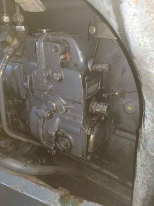

  9. rafal2132
    pompa wtryskowa
    Witam ,czy ktoś mógł by mi pomóc ile wlać oleju do pompy wtryskowej w Fendt 311 88r? Wlew znalazłem, ale korka od spustu nie znalazłem. Tak wygląda moja pompa.
