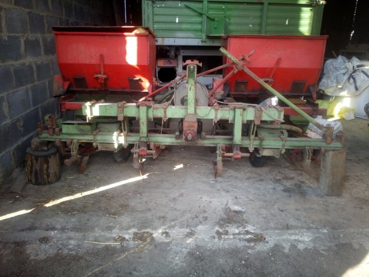

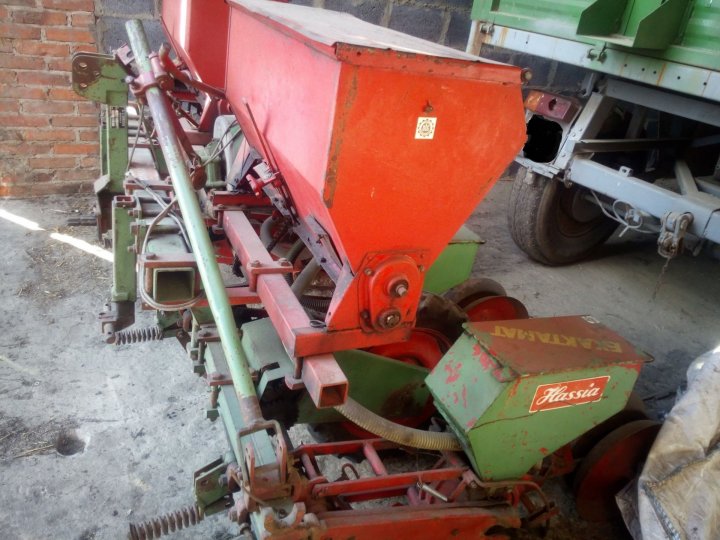

  3. Witam. Potrzebuję tabeli wysiewy bądź instrukcji do siewnika kukurydzy Hassia EKM (exaktam at) 4. Przydadzą mi się jakiekolwiek informacje pozwalające go uruchomić, oraz zasiać kukurydzę. Sprawa dość pilna. Zdjęcia siewnika poniżej. Z góry dzięki za pomoc, nie mogę nic konkretnego w necie znalkeżć :/
