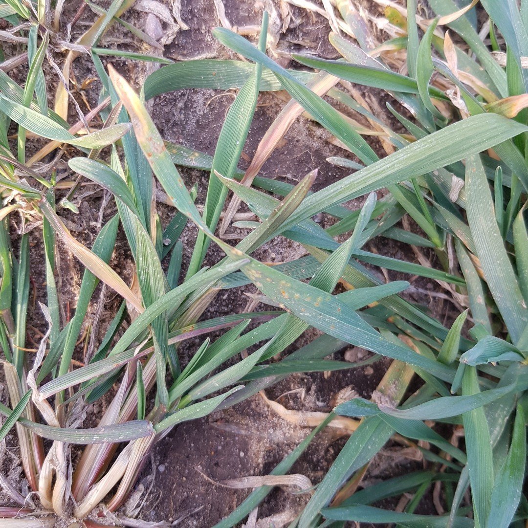

    żyto hybrydowe
    Ja z N2 póki co tylko na lepsze ziemie wyjeżdżam. Na 3 i 4 klasy. Na piaskach póki co też się wstrzymuje, poczekam aż jakieś deszcze się do mnie zbliżą. A fungi muszę robić jak najszybciej, bo septorioza wchodzi co raz bardziej. A to dziadostwo szybko potrafi liście załatwić

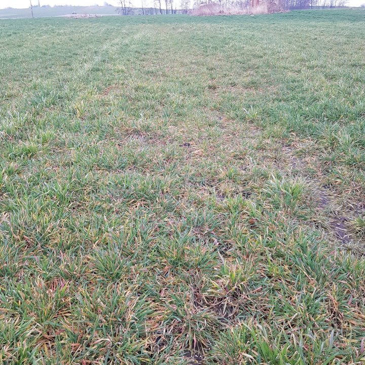

  5. OFRK
    żyto hybrydowe
    Też myślę o duet star, ale z dodatkiem prochlorazu. U mnie wirtuoz w sporych ilościach jeszcze jest dostępny.
  6. OFRK
    żyto hybrydowe

    żyto hybrydowe
    A jak się u Ciebie prezentuje Serafino pod względem odporności na choroby grzybowe? U mnie jest bowiem kiepsko. Brunatna plamistość liści już dość mocno widzę doskwiera. Dużo ładniej wygląda u mnie Vinetto. Tam póki co żadnych oznak choroby i generalnie o wiele lepiej wygląda niż Serafino.
