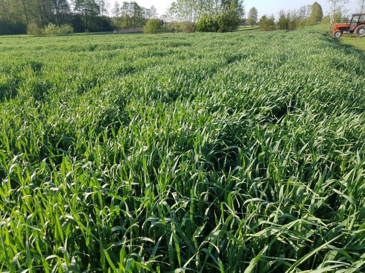

  1. Ja na tym kawałku akurat miałem 2 lata temu ziemniaki więc odmieniły nieco monokulturę zbożową, dzięki temu rdzy nigdzie nie widać. Całe rośliny póki co zdrowe, zielone. Sytuacja jednak ma się odmiennie na polach w monokulturze, tam nawet 2 zabiegi fungicydowe zawiodły po ostatnich sprzyjających grzybom pogodach. Na VI klasie żyto w sumie też nie wygląda najgorzej. Z tym że flaga już zjedzona przez rdzę. Ciekawe jak bardzo obniży plon.

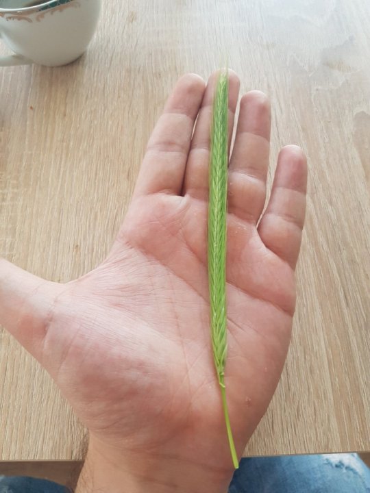

  2. U mnie z tego co widzę nie najgorzej się utrzymały pięterka po wykłoszeniu. Sporadycznie trafi się kłos poniżej 20 pięterek.

    Sam bym chciał rdzę jeszcze raz zrobić, ale żyto u mnie po 160-170 centymetrów, więc nie mam już szans na wjazd z opryskiwaczem. A przy takich pogodach na polach w monokulturze zbożowej rdza u mnie szaleje. Zresztą chyba jak wszędzie

    Jak na VI klasę to wygląda ekstra ! Albo miałeś deszcz w kwietniu, albo dobry przedplon

    Ja żałuję, że nie zrobiłem drugiego skracania. Wątpię czy do żniw to dotrwa w pionie, obsada 600 - 800 kłosów, kłosy minimum 20 pięterek, choć zdarzają się i takie jak na zdjęciu.
