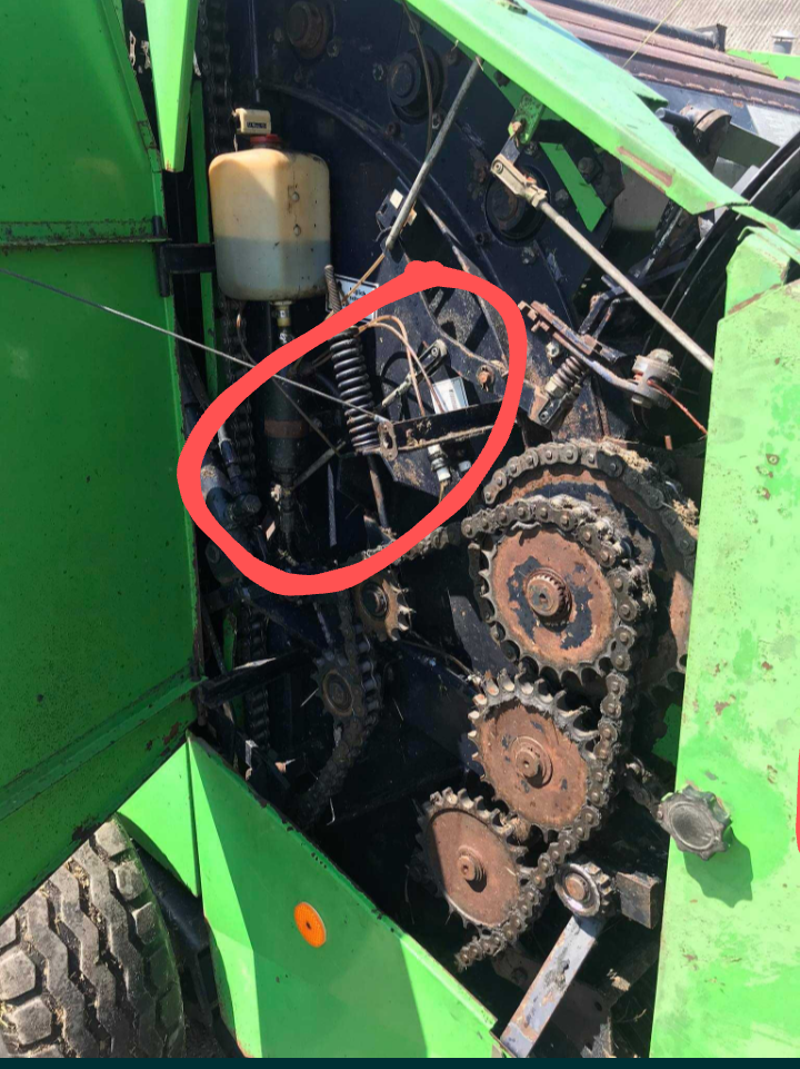

    Witam może ktoś bardziej siedzi w prasa Deutz-Fahr i wie jak ta gwiazda jest zamontowana bo planuję coś takiego zrobić tylko że ze zgrabiarka słoneczka i nie wiem jak to za bardzo zamontować a tak sobie siadłem w katalog zobaczyłem że orginalnie było to montowane. Może ktoś z was ma coś podobnego zamontowane prasa to Deutz-Fahr gp2.30
