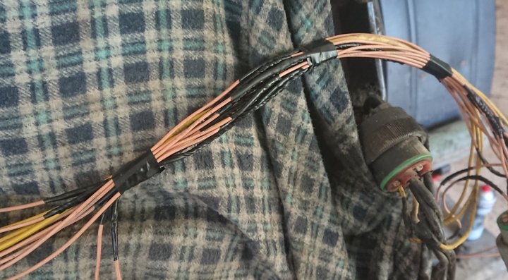

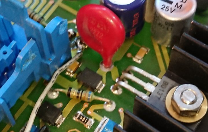

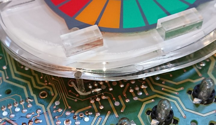

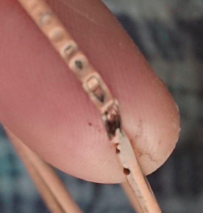

  1. Opisałem przyczynę i skutek. Przyczyna to przetarta wiązka, skutek to upalone zegary. Czujnik nie ma połączonej obudowy z masą. Ma 2 piny, na jeden dostaje jakieś 5V, ktore trzeba zewrzeć do masy przez rezystancję od kilkuset do kilkudziecieciu omów. Na drugi pin dostaje masę z zegarów. Jak na masę między czujnikiem a zegarem dostaje się 12V chociażby z przewodów od świateł, rozrusznika, czy czegokolwiek innego idącego tą samą wiązką to upala się ścieżka między masą zasilająca liczniki a masą wychodząca na czujniki. Obrazek może dokładniej wyjaśni o co chodzi. Z prawej jest zasilanie liczników. Z lewej wyjście na czujniki. Na pomarańczowo ścieżka na PCB, która według mnie się upaliła i ją zmostkowałem.
  2. Nie masa na zegary, tylko masa na czujniki się upala.
  3. Przelotki z grubsza sprawdziłem i nie trafiłem na uszkodzoną, ale może przeoczyłem. Jak poszedł na tą masę plus z przetartego innego przewodu to i prąd się pojawił. 🤣
  4. @Karol06 Nie grzebałem w tym, ale czy sygnał nie idzie z alternatora? Bo jeżeli tak, to może były róże alternatory lub koła pasowe? @hubertb Na to wychodzi, ścieżka idzie w laminacie i nawet pod światło nie udało mi się jej namierzyć. Nie udało mi się też namierzyć przejścia między złączem a jakimkolwiek elementem na płytce, który mógłby się uszkodzić i tej masy nie podać. Zresztą przy pierwszej naprawie zrobiłem mostek kynarem (cienki drucik) i po miesiącu przepaliło. Dopiero przy rozpołowieniu traktora prześledziłem dokładnie wiązkę.
  5. Krótko opiszę, co zrobić, jak w Aresie przestaje działać wskaźnik temperatury i poziomu paliwa, co wydaje się być częstą usterką a sama naprawa zegarów może być krótkotrwała. Po pierwsze należy zabezpieczyć przetarte przewody, przede wszystkim między kabiną a czujnikiem temperatury silnika. Najbardziej przecierają się w okolicach trójników w wiązce. Warto też przejrzeć przewody do czujnika poziomu paliwa. U mnie były akurat całe. Wówczas możemy naprawić zegary. Wystarczy poprowadzić nowa masę, która jest wspólna dla obu czujników. Rozbieramy zegary i robimy mostek jak na zdjęciach. Na upartego można puścić dodatkową masę bezpośrednio na jeden z czujników. Na odpiętej wtyczce mierzymy napięcie względem masy, na jednym pinie będzie ok 5V. Na ten drugi podajemy masę. Jednak bez naprawy wiązki może to zrodzić kolejne problemy.
