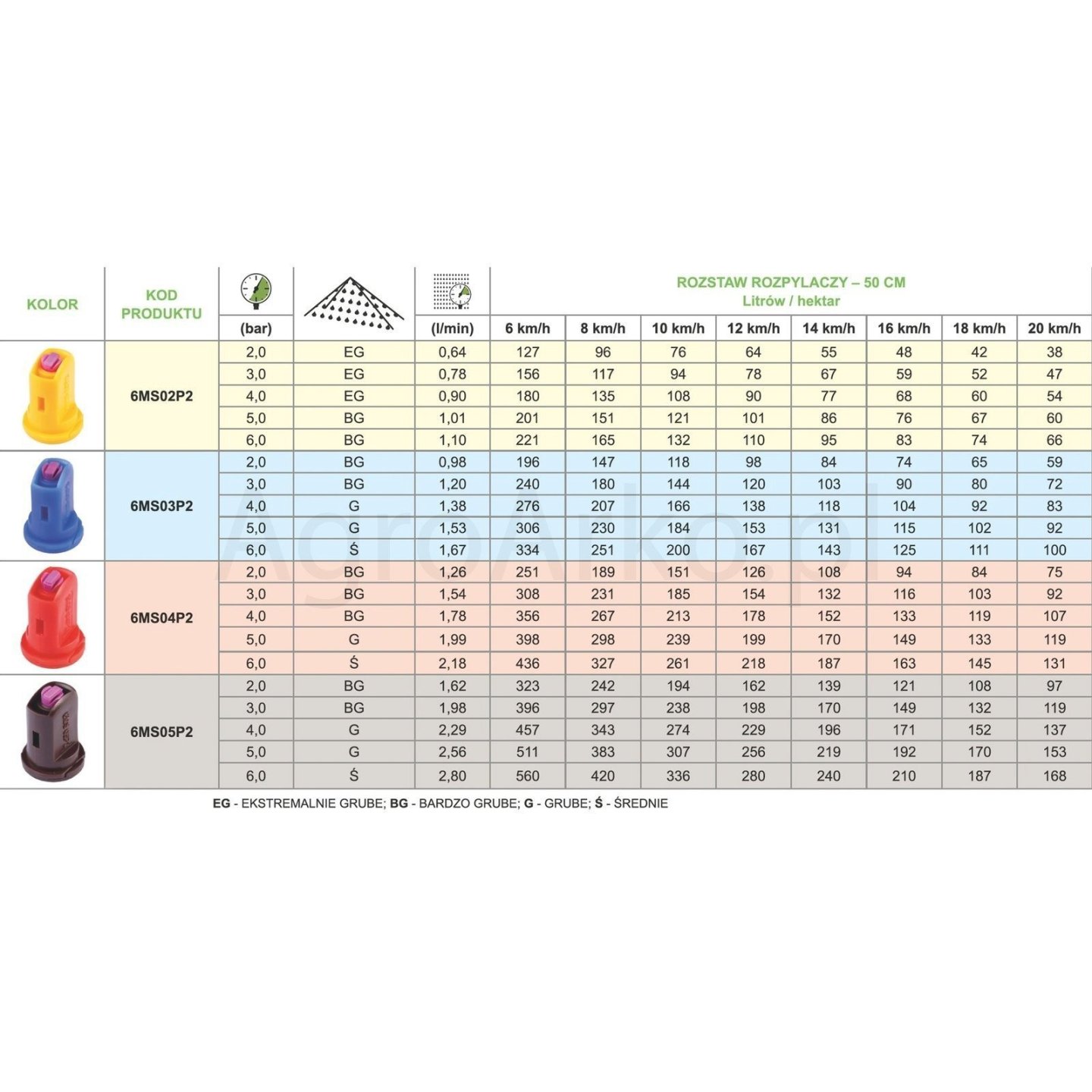

Tak tak ja wiem o tym, wiem jak to dziala. Ale np według tabelki do tych co ja mam ezk twin to przy 3 barach jest gruba a przy 4 barach jest srednia kropla. Ogolnie wedlug mnie czy gruba czy srednia przy dwustrumieniowych nie ma az takie znaczenia. Jednak te 2 strumienie robia robote

Agroplast te dlugie? to calkiem inna konstrukcja i one chyba daja tylko grube krople praktycznie w calym zakresie

Bo jest gruba. Do doglebowki teoretycznie lepiej. Nalistnie tez wszystko trafia wiec nic nie kombinuje. Probowalem tez pryskać drobnokroplistymi. Zwyklymi rs i nie zauważyłem roznicy w dzialaniu

@Ulman tak. Ezektory mmat. Ale powiem ci, ze nie jestem z nich zadowolony tak na 100% bo widze, ze strumien nie jest super rowny. Skraje strumienia sa jakby "bogatsze", nawet jak sie stoi w miejscu to na ziemi widac ze na tych skrajach przybywa wiecej wody i nie wiem czy sie nie szarpne jednak na jakies albuzy... W fasoli jednak precyzja ponad wszystko
