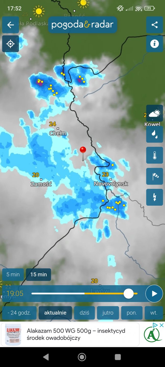

No i ku*wa napadalo. Niecale 2l. Nawet na centymentr nie przemoczylo tego kurzu...

Wracalem z lublina 30.min temu i chelm tez znowu zlany wiec tam tez mozna

Komosy? Zdecydowanie corum jezeli tak. Jakies jaja. Jezeli ta chmura nie przestanie znikac 10km przede mna to sie chyba wyprowadzam.
