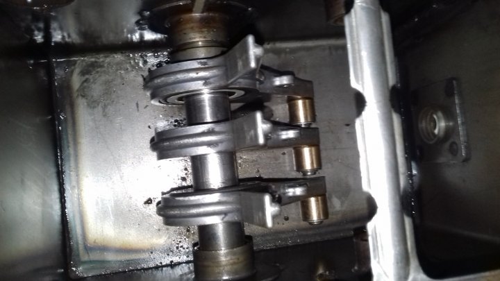

  2. Ja mam u siebie do tych łapek dospawane takie palce i one dają radę bez grabek , warto ustawić skrzynie na 100 i zobaczyć czy rolki kręcą się płynnie bez przeskoków jak w tym ustawieniu skrzyni będzie skakać to prawdopodobnie łożyska do wymiany

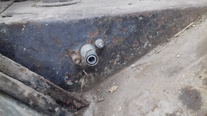

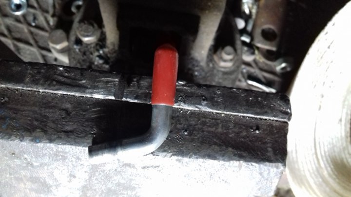

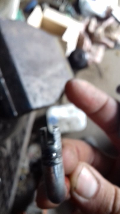

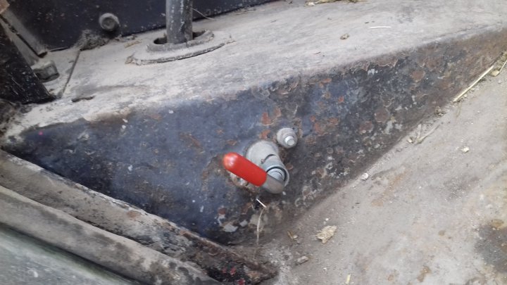

  9. Rafi1010
    Wyłącznik prądu
    To ogólnie tak ten kluczyk ma grubość 8 mm. Od końca z rowkiem do zgiecia jest 3 cm. To nacięcie ma głębokość 6 mm i szerokość 3 mm. Długość całości i to zgięcie to już może być Twój wymysł ważne aby nacięcie się zgadzało
  10. Rafi1010
    Wyłącznik prądu
    W środku tego gniazda masz na środku taką przegrodę i na kluczyki jest nacięcie które wchodzi w to i pozwala przekręcać. Jak chcesz to mogę jutro podesłać ci wymiary jak wygląda ten kluczyk u mnie to wygląda tak
  11. Rafi1010
    Wyłącznik prądu
    Ten kluczyk to w sumie można sobie samemu dorobić. Kawałek pręta wygiąć i nadciąć końcówkę
  12. Rafi1010
    Wyłącznik prądu
    Wydaje mi się że taki powinien pasować https://szekla4x4.pl/heble-wylaczniki-pradu/13826-hebel-wylacznik-pradu-1224v-max-1000a.html ja mam podobny w swojej 902 tak jak mówisz przy pedale sprzęgla. To są raczej uniwersalne bo w paru ursusa chyba widziałem podobne.
