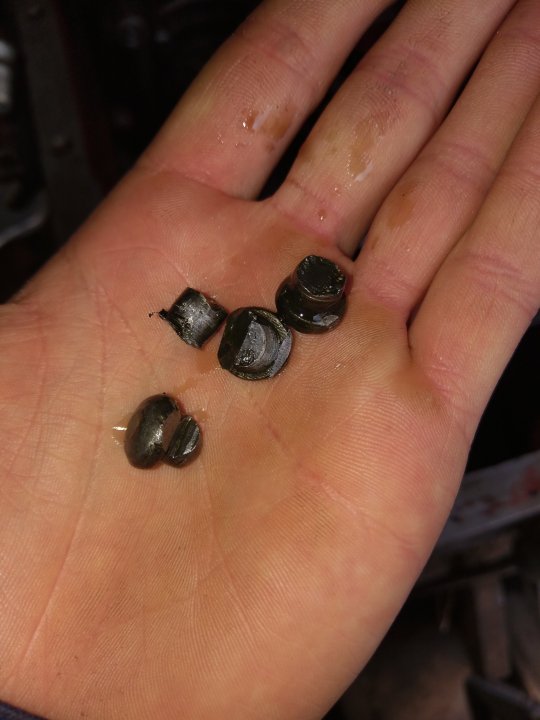

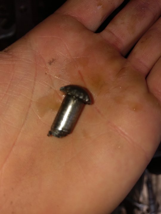

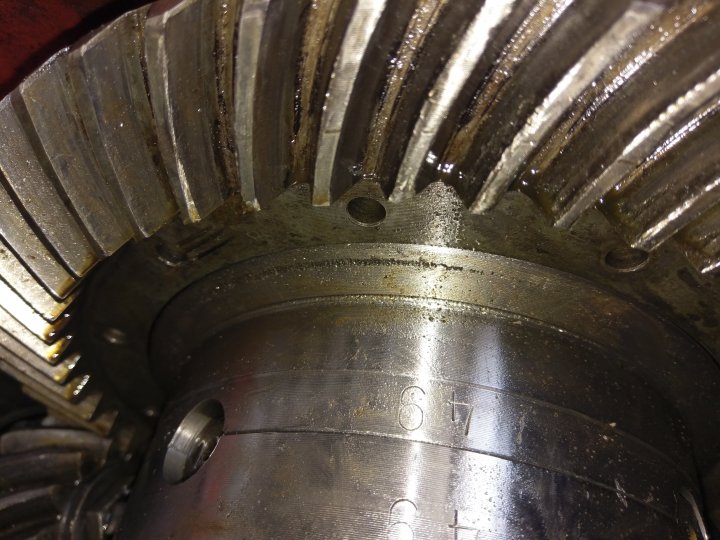

Śruby są bez luzu po wbijane młotkiem a gwint tylko co na nakrętki więc jest sztywno. A śruby o twardości powyżej 10.9 bardzo ciężko jest dostać jeszcze z taka długością gwintu tylko na końcówce. No zobaczę jak to będzie jeśli się urwie to na pewno się pochwalę tu na forum. Może i nie jest to zaprojektowane żeby było skręcone na śruby tylko na nity ale jak widać nity też nie zdają egzaminu skoro to jest popularna usterka
Dlaczego niby śruby mają nie zdać egzaminu? Rozwiercilem otwory na 10mm śrubami skręcone wchodziły bardzo sztywno nakrętki na klej więc co może być nie tak? Te nity oryginalne nie sa zbyt mocne skoro przecinakiem sobie z nimi poradziłem. A śruby 10mm twardosc 10.9 to jednak ma trochę tej wytrzymałości
Będę otwory rozwiercac na 10mm a śruby 10.9 twardosc bo mocniejszych nie moge nigdzie dostać. Większe turbo i max dawka na pompie.
Cały dzień na przecinaku i nity po wyjmowane. A Te nity są na gorąco zakładane więc bardzo ścisłe były mocno spasowane a wyjść nie chciały bo jak się zerwały to taki zadzior się zrobił od środka później wrzucę zdjęcia. A urwał się podczas orki kverneland 4 na dużej odkładni ciezka ziemia i mam parę koni dołożone. Będę zastępował te nity śrubami.
Witam w zetorze 7340 po urywały mi się nity na głównym talerzu w mechanizmie roznicowym. Będę je zastępował śrubami. Tylko mam problem z wyciąganiem starych ucietych nitów jakieś rady? Ktoś już to wymienial?
