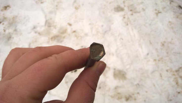

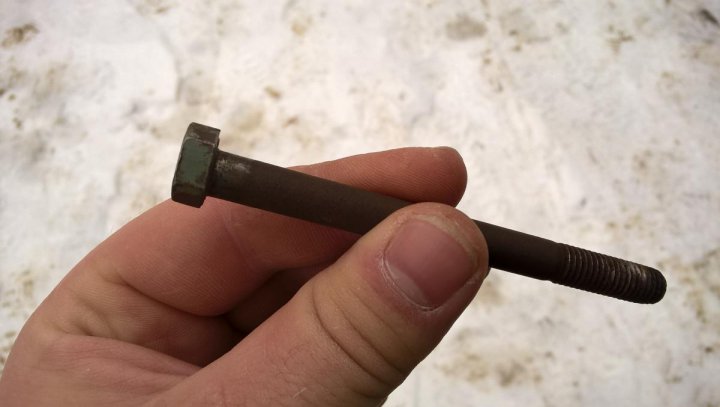

  22. Temat rozwiązany faktycznie to była śruba nie od traktora.
  23. Może faktycznie po prostu gdzieś leżała. Pytanie jest do osób które zjadły zęby na zetorach. Śruba ma charakterystycznie ścięty łeb. Leżała pod silnikiem dokładnie pod sprężarka.
  24. Witam przestawiając dziś zetora 7211 zauważyłem pod nim taką śrubę jak na zdjęciach. Może ona pochodzić z traktora?
