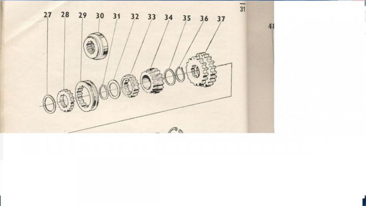

  1. uszkodzony jest jest ten stożek 5 biegu widać wyraźne zużycie bezpiecznik nic nie pomógł tylko nie wiem jak się do tego dobrać od przodu czy od tyłu wiadomo ze chyba łatwiej byłoby rozjechać traktor w miejscu łączenia silnika ze skrzynią tylko czy w ten sposób dostane się tam?
  2. Wymiana bezpiecznika nie pomogła potrzebna będzie wymiana tego stożka:) i pytanie jest takie czy trzeba rozjechać silnik i skrzynie czy jednak żeby dojść do tego trzeba rozjechać skrzynia most?

  8. W tabelce z numerami części jest wyraźnie zaznaczone ze występuje w modelu 5211 i 5245. Po prostu niedokładnie spojrzałem Mam pytanie co do tego stożka z poprzedniego postu jest on rozbieralny? Chodzi o to że uszkodzone jest wnętrze i jestem ciekaw czy można by dokupić samo wnętrze w katalogu na stronie 78 jest schemat tego ale kolejnej strony nie mam i nie wiem jak to nawet nazwać. Co do womu to jest taka sytuacja ze traktor jest w czasie remontu i miedzy innymi były zakładane nowe uszczelnienia dla głównego siłownika podnośnika wiec wszystkie linki są pozdejmowane podłoga też próbowałem załączyć te sprzęgło mocując zwykła linkę albo dociskając od spodu te miejsce mocowania linki ale szło tylko trochę do góry mimo to nie wysprzęgliło tego womu. Traktora jeszcze nie rozjechaliśmy. Wogóle do tej pory na gospodarstwie był tylko T25 narazie docieramy się z zetorem dlatego sam mało o nim wiem
  9. Przeglądając jeszcze raz katalog rzeczywiście nie ma w zetorze 7211 takiego sprzęgła 4 i 5 biegu. Mechanik patrząc na schemat pewnie miał na myśli ten element http://allegro.pl/stozek-synchronizatora-zetor-59112410-i5597451477.html
