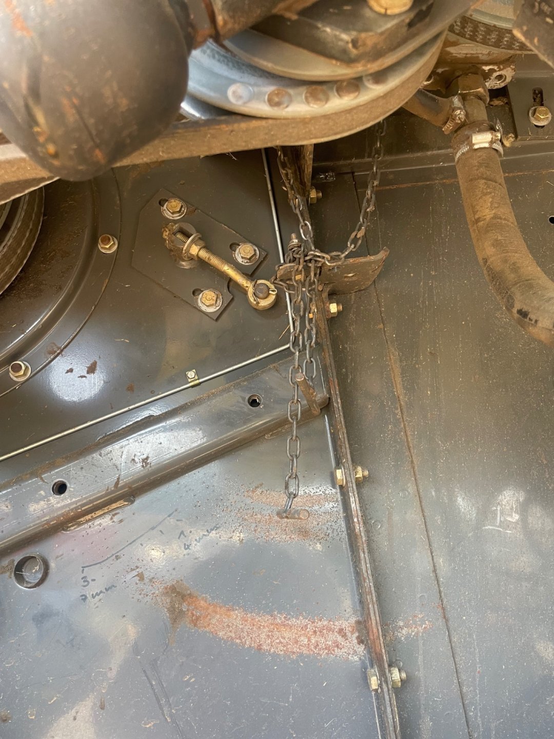

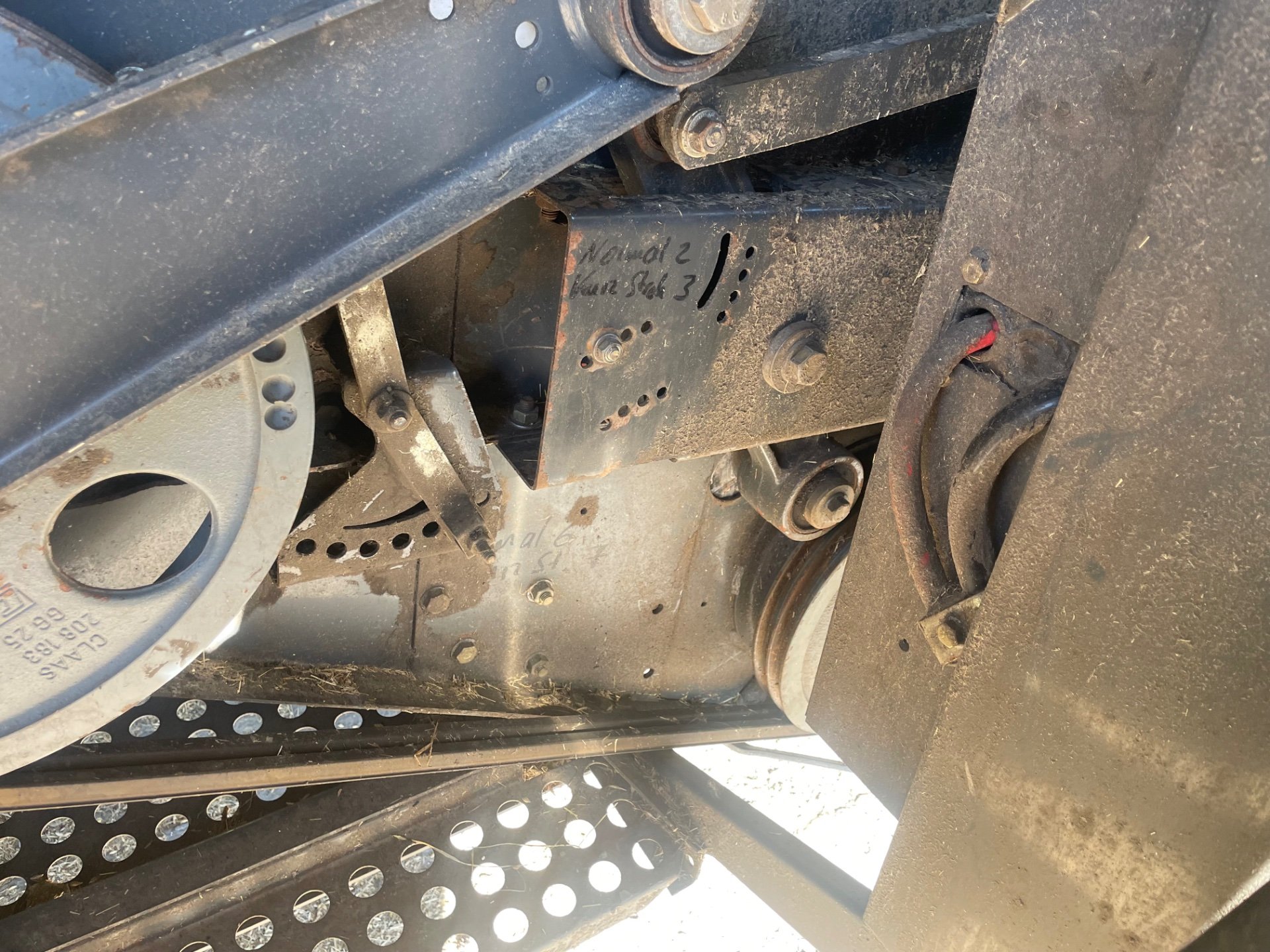

  9. Witam szanowne grono użytkowników maszyn Claas lexion zkladam temat ponieważ zakupiłem owy sprzęt i moje pytanie brzmi jak go ustawić do danego rodzaju zboża chodzi głownie mi o te ustaienie kierownicy wiatru itd po otwarciu pokrywy z lewej strony.
