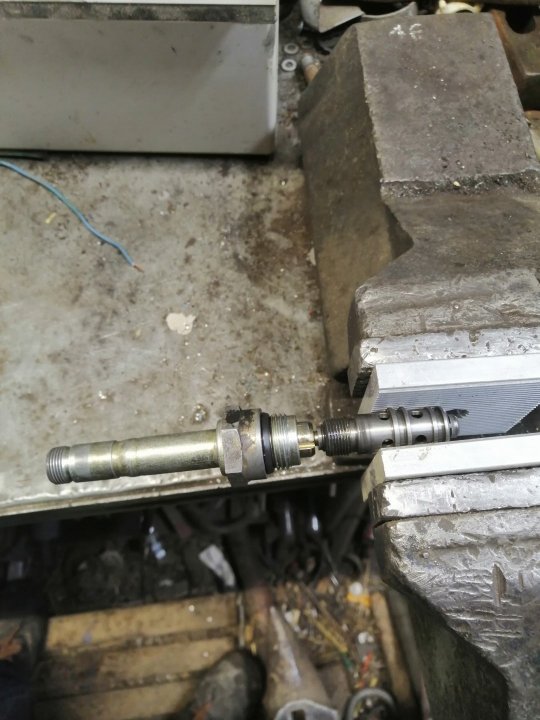

elelktrozawór massey 3080
FarmerX2 odpowiedział(a) na marcin5406 temat w Massey Ferguson Seria 2000 / 3000 / 3100 / 3600
