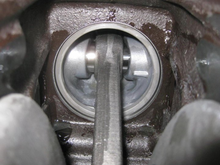

  10. Tłoki maja zmienione mocowanie sworznia, przez co lepsze smarowanie główki korbowodu. Rozbryzg łatwiej dociera do denka tłoka.

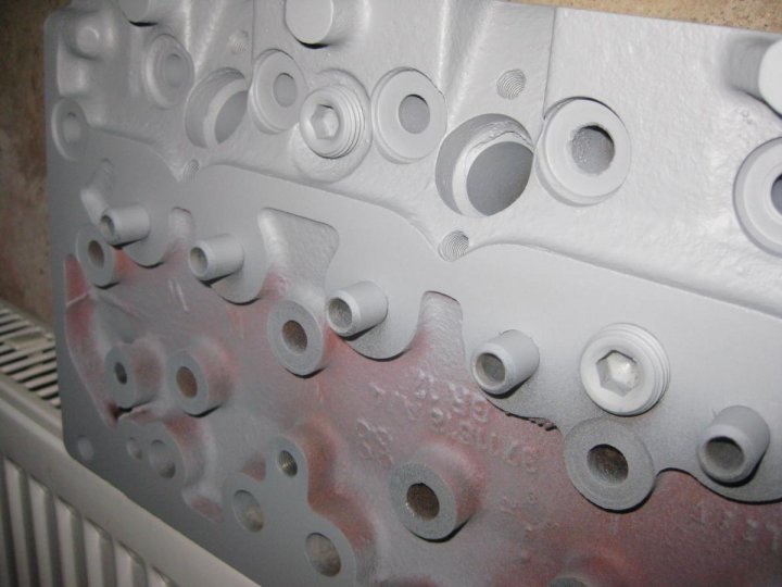

  15. Zakładaj nową nie naprawiaj starej. Nie wymieniasz sam to szkoda czasu i kasy na kolejną naprawę gdy ta padnie za rok znów. Głowica wróciła z naprawy gniazda frezowane pod nowe zawory. Zmienione prowadnice założone zawory pod turbo, nie wymagała planowania mimo to delikatnie zabielona. Z góry frezowane otwory pod śruby. Pryśnięta podkładem jeszcze nie oczyszczona do montażu...

  18. głowica zrobiona dziś odebrałem jutro jakaś fota, sfrezowane miejsca wyszczerbione (nie wszędzie można to zrobić)

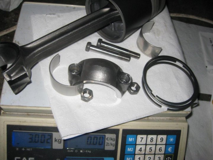

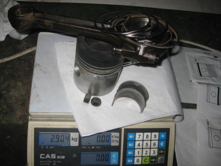

  19. Brak czasu na pisanie. Składam silnik mam już wszystko na pierwszy ogień tłoki, pierścienie, korbowody składanie razem oraz wyważenie. Nowy komplet jest cięższy od fabrycznego o 100g
  20. Głowica z Ferdka problem na pewno znany wykruszenie materiału pod śrubą lub szpilką. Jak to ogarniacie? Głowica oryginalna Perkins dlatego szkoda wymieniać. Nie wiem czy dobry sposób poszła na warsztat zawory, sprężyny, gniazda, prowadnice, sprawdzenie, planowanie. Wykruszone miejsca frezowane do montażu dobrane podkładki??
