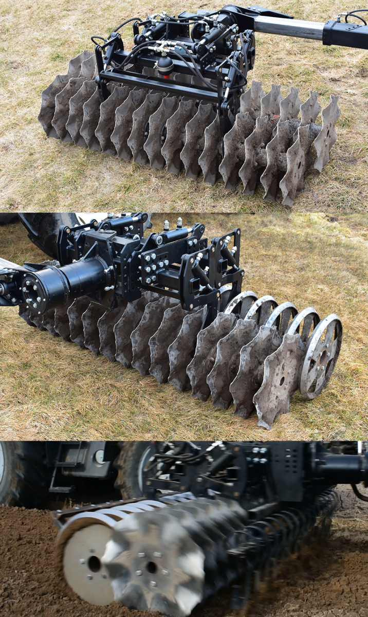

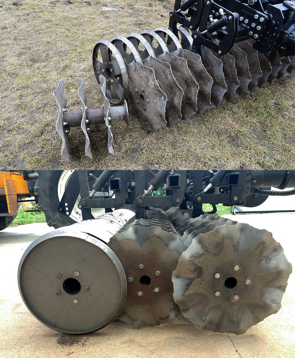

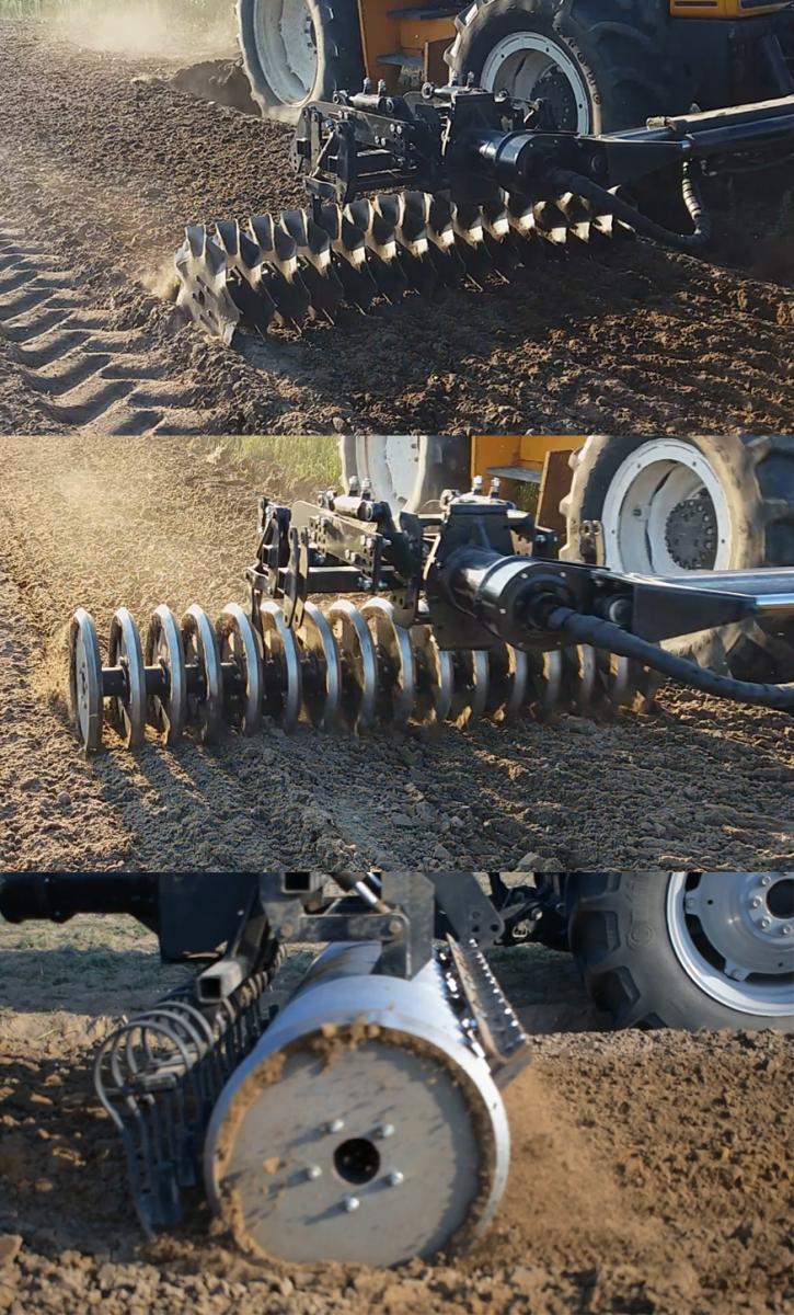

Nie zrobiły jeszcze 500 ha, więc wstrzymam się z komentarzem. Póki co się kręcą i dociskają. Opcja jest z łożyskami i bez. Tylko zapewne nie będzie Ci łatwo znaleźć takich, żeby łożyska były odpowiednio uszczelnione (chyba że cena nie gra roli). A jeśli nie będą uszczelnione, to szybciej zaczną się zacierać niż opcja bez łożysk. U nas priorytetem jest waga i kompaktowość całości, stąd mniejszy rozmiar.

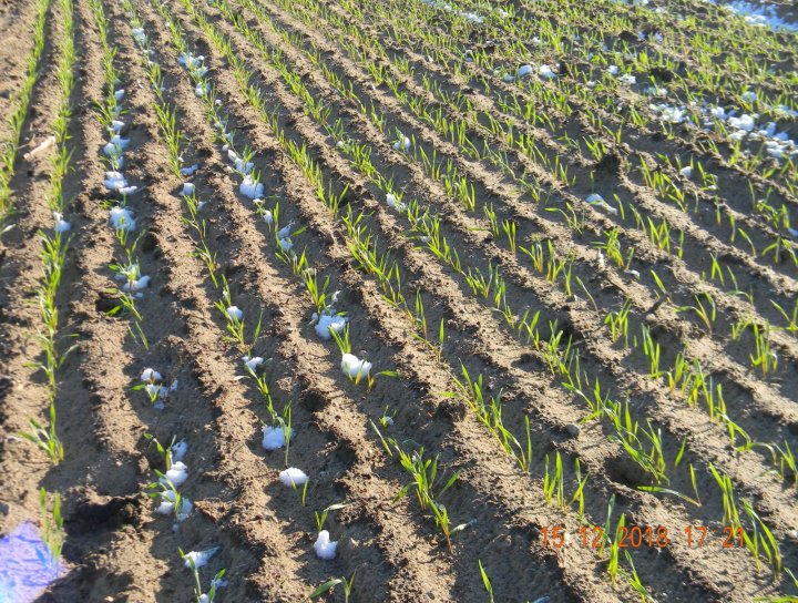

Witam wszystkich, jakiś czas temu rozpocząłem dyskusję o orce i uprawie w jednym przejeździe, wspominając w trakcie o opcji siewu. Na ten moment możemy już coś pokazać. Obsialiśmy mały kawałek żytem w listopadzie 2018. Uprzedzając część komentarzy, które wynikać będą z faktu, że film nie wyjaśnia wszystkiego, podaję kilka faktów: - maszyna to prototyp, nie wszystko z docelowych założeń na ten moment funkcjonuje, gdyż wszystko wymaga nakładu czasu i srodków, - wysiewamy ziarno poprzez redlice talerzowe oraz nawozy mineralne poprzez redlice nabudowane na zęby włóki, - ściezki technologiczne będą jak najbardziej możliwe do wykonania w niedalekiej przyszłości, - maszyna na filmie jest wyposażona w jeden wał doprawiający, gdyż do prób nie potrzebowaliśmy nic więcej, - waga maszyny w pokazanej konfiguracji to około 1300 kg bez materiału siewnego, - wiosną pokażemy materiał z porządnym pługiem oraz usprawnieniem poprawiającym widoczność podczas transportu, - dodaję poglądowe zdjęcie wschodów z grudnia. Zapraszam. -
