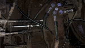

  5. to jest wlasnie dzwignia rozdzielacza
  6. Tak od sterowania podnosnikiem ta środkowa jest od góra dol

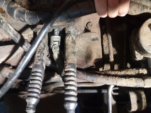

  7. dodałem drugie zdjęcie w galerii
  8. czy ktos moze te dzwigienki które wchodzą w obudowę podnośnika wyjmowal rozbierał? wyciągnąłem ja kilka cm i dalej nie chce iść. A podnośnik zablokował się na maksymalnej wysokości podnoszenie. Uda się to naprawić bez wyjmowania plecaka podnośnika?
  9. mi się wydaje że powinno to wyjść od góry jest przykrecone taka mała srubka m6 że stozkiem który wchodzi w fazę na tym walku i go"trzyma" wykrecilem ja i ten wałek wysunął się z 3 cm i dalej nie chce iść tylko coś go blokuje. A ramiona zablokowały się w górnym położeniu i może to blokuje ten wałek żeby go wyjąć A nie chce wyciągać całej tej pokrywy z podnosnikiem.

  11. ktoś coś pomoże?

  13. potrzebuje pomocy czy ta dzwigienke co wchodzi w plecak da radę wyjść bez zdejmowania plecaka
