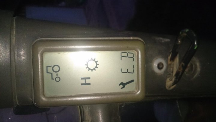

  7. Witam, mam problem ze swoim niedawno zakupionym ciągnikiem marki Deutz Fahr Agrotron 150 z 99r. mianowicie gdy ciągnik chwile po pracuje wyskakuje błąd który wyrzuca biegi, ciągnik nie gaśnie lecz nie można nim ruszyć. W załączniku dołączam zdjęcie na którym widnieje kod błędu. Czy jest ktoś w stanie mi powiedzieć czego dotyczy ten błąd i jak mogę się go pozbyć? Z góry bardzo dziękuje
