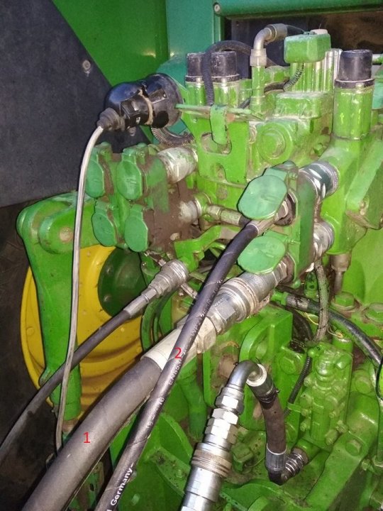

Halko, jutro chce uruchomić prase czy przewód nr 1 (głowny przepływ oleju) moze byc w tej samej sekcji gniazd co przewód nr 2 (podbieracz) ? Czy może należy go wpiąć w inne gniazdo? W instrukcji napisane, ze zle podlączenie grozi uszkodzieniem Pozdrawiam
- 7 odpowiedzi

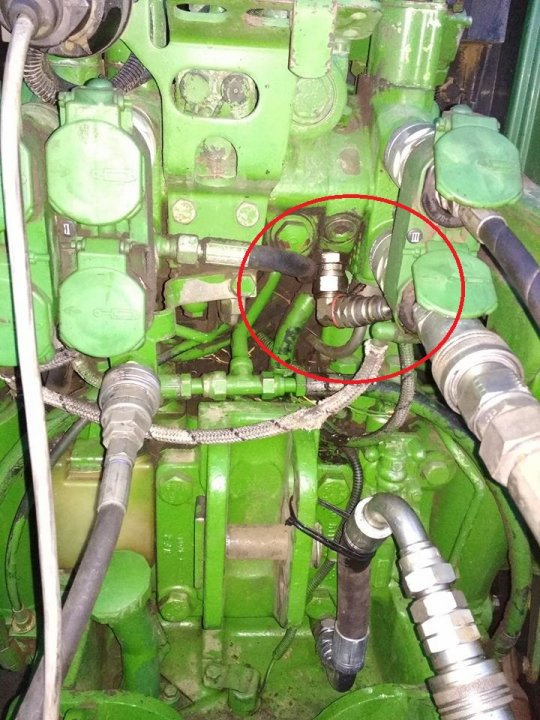

Halko, kupiłem prasoowijarke i potrzebny mi load sensing (ls) do lepszego funkcjonowania maszyny. Ciągnik 6820, co to za gniazdo ? Zwyklę wyjście hydraulicze czy moze jakis swobodny spływ ? Zdj dla znawców
- 6 odpowiedzi
