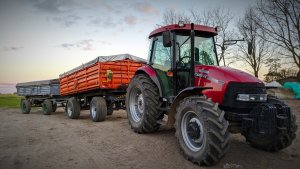

  10. case-and-case
    Case Jx 95
    Mały zestawik gotowy do sprzedaży zboża
