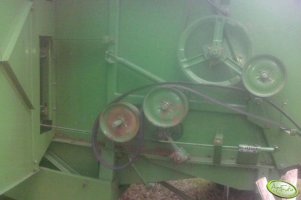

  19. bezeta10
    JD 965
    Siła wiatru wialni
