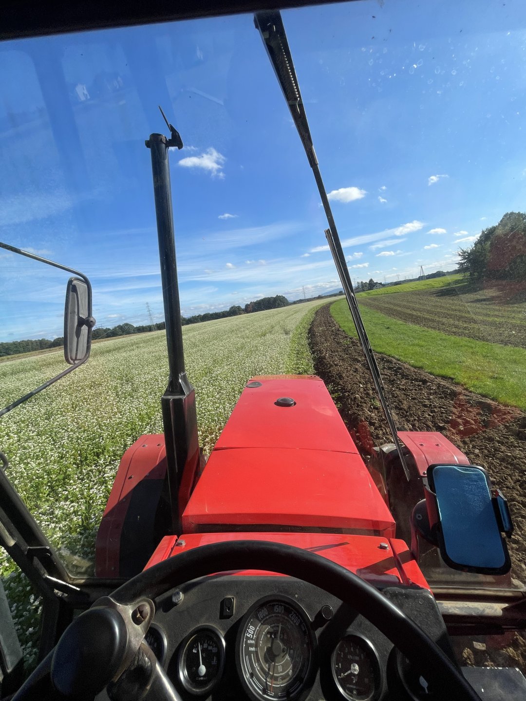

  7. Bo ktoś tam pisał ze pszenica po pszenica tez sieje . Wiec można to trochę zniwelować poplonem . Ja w tym roku zasiałem Gryki i Grochu na poplon , siew opóźniłem pszenicy . Zobaczę w przyszłym roku jak to wyjdzie , ale od kolejnego już zmieniam płodozmian by nie było pszenica po pszenicy tylko rzepak , pszenica , Soja albo owies , pszenica . Tu zdjęcie poplonu po pszenicy w czasie orki pod pszenice . A Zodiax a oprócz minusów fungi to tez trzeba dodać że szkody mogą też zrobic regulatory wzrostu . Ale to takie wszystko gdybanie .
