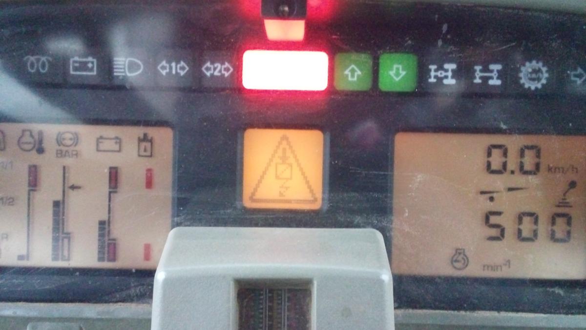

  15. Witam. Mam taki problem... mianowicie... juz od pewnego czasu działo sie takie cos ze po kilku probach dopiero przycisniecia klawisza przelaczał sie na zołwia... teraz ostatnio udało sie go przełaczyc na zołwia ale nie da sie wrocic na zająca i problem jest taki... co moze byc przyczyną? gdzie szukac? w lewarku zauwazylem ze jest płytka... mozliwe ze ktoras ze sciezek? czy moze jakis elektro zawor? a jesli tak to gdzie sie znajduje?? Prosze o pomoc. POZDRAWIAM
  16. a nie mozna bylo od razu napisac ze trzeba cos przycisnac zeby sie kod pokazał??? ja tego nie wiedzialem. Dzis pozniej to zobacze i napisze co tam bedzie pisało
  17. Nie ma zadnego kodu. Miga tylko ta kontrolka a z nia brzeczyk...
  18. Witam Potrzebuje pilnie pomocy. Poniewaz nie wiem co oznacza ta kontrolka a musze ciagle jezdzic ciagnikiem. Prosze o jak najszybsza pomoc. Z gory dziekuje.
