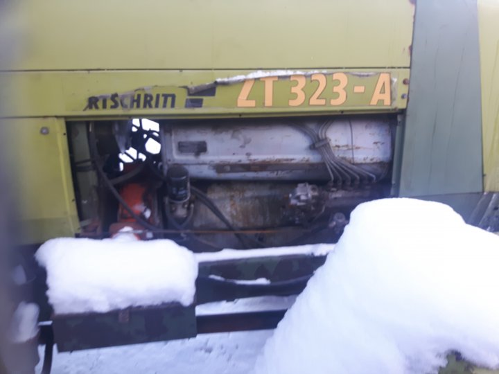

Ogladałem przed chwila ten ciagnik. Z tabliczki silnika odczytalem F6L 8120. Tabliczka byla troche zatarta. Ale wydaje mi sie ze dobrze odczytalem. Dodaje zdjecie silnika. Prosze o szybkie odpowiedzi. Silnik fajnie pracuje i bardzo lekko odpala. Wlasciciel mowi ze cos tam oleju bierze ale nie duzo. Ogolnie niby troszke słabszy od oryginalnej ify. Traktor nie pracowal w polu -

Silnik jest zamontowany w ciągniku fortschritt zt 323. A te Fortschritty wytrzymują spokojnie silniki 150 km. Właściciel zmienił silnik, ponieważ oryginalna ifA ciężko paliła zimą, a ciągnik był używany do odśnieżania tylko. Wiem że w niektórych silnikach można podnieść moc o jakieś 20-25 km przez pompę wtryskową. Wiem że to polega z regułyy na regulacji dawki paliwa i konta wtrysku ale to zawsze cos. Obawiam sie że te 95 km to będzie za mało dla mnie. Sprawdzałem w internecie model silnika, który podał extrabyk i niektórzy podają ze maja one nawet 120 km bez turbo. A te silniki są przystosowane do turbo? Czy może trzeba cały środek wymieniać? Powiem szczerze, że ok 110 km to myśle że by mi starczyło. Zadzwonię dzisiaj i po proszę o zdjęcie silnika, albo chociaż podanie dokładnego modelu. -
