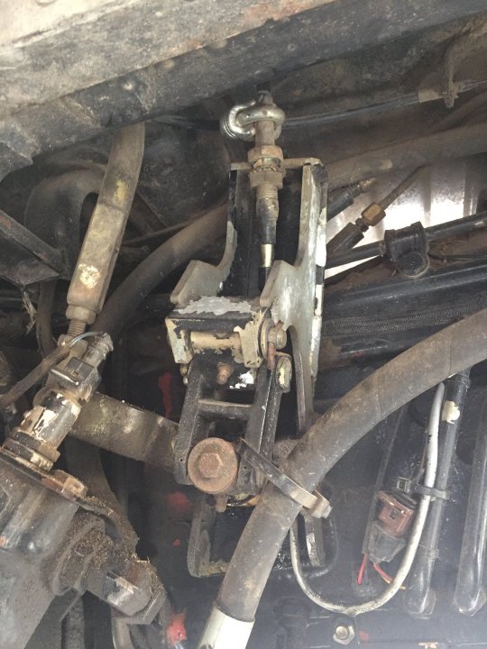

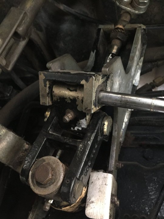

  5. Temat ogarnięty ,jednak trzeba tą śrube wykrecić i i ściągnąć tą tulejkę z wałka ,ciężkoidzie ale da się...może się komuś przyda ta informacja jednak coby nie było za wesoło to cena za kawałek 0,5m stalowej linki około tysiąca powala ,dobrze ze są zamienniki ...w granicach 200-300 zł.
  6. Może fotki coś pomogą , potrzebuje sie dowiedzieć jak zdjąć te widełki aby się dostać do kulki na końcu linki ? Na foto 1 jest widoczna sruba 2 ale jak ja wykręce widełki tylko przesuwaja sie minimalnie do przodu to chyba tak jakbym zmienial z zajaca na polowe... ale nic poza tym czy jest jakas mozliwosc aby w inny sposob dostac sie do tego łebka linki 3, jest tam taki zabezpieczenie ale nie mam jak podejsc aby je zdjąć.
