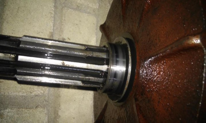

Było ciężko ale pochwa ściągnięta. Drugie pytanie, przy ta tuleja nad tą podkładką powinna być wbita do końca żeby bęben nie latał góra dół (półoś stoi w pozycji pionowej) bo jak rozebrałem to był luz i nie wiem czy ją dobić czy tak zostawić.
W tym dniu blokada nie byłą używana ani razu. Postanowiłem od razu wymienić uszczelniacz w prawej pochwie bo sporo oleju przepuszczał, i tu pojawia się problem, wszystko zdemontowane, śruby odkręcone a pochwa ani rusz. Żeby ja zdemontować trzeba rozbierać coś w mechaniźmie różnicowym?

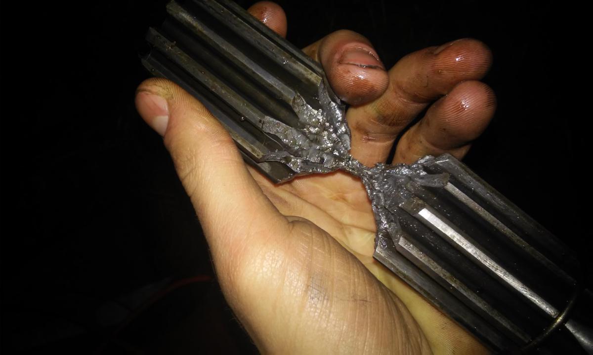

Na blokadzie ciapek nie jeździł tylko coś tłukło, po rozebraniu ukazała się ukręcona półoś prawa. Dzięki za pomysły, pozdrawiam.
Podczas pracy z turem w c 330 coś "chrupnęło" w moście i, że tak powiem nie ma napędu tzn. biegi są ale nie jeżdzi. Niedługo i tak będzie rozbierana ale chciałbym się zorientować co mogło nawalić. Jakieś propozycje?
