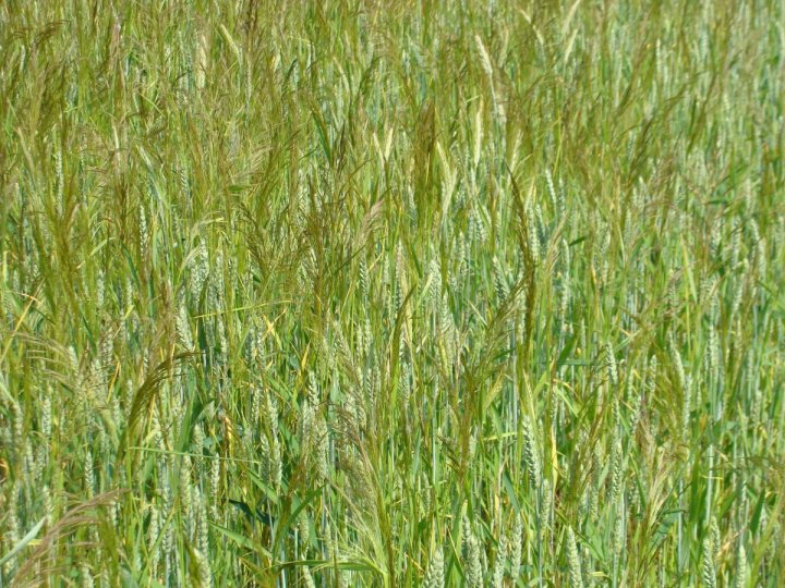

Przemek 2203 Miotłę znam w takiej postaci. A ten chwast mi wygląda na coś z rodziny wiechlinowatych.
Witam.Co to za chwast? Jakim środkiem go można zwalczyć na przyszłość? Kiedy wschodzi ten chwast? Pryskane było wiosną: Huzar Activ 387 OD.
