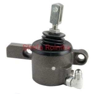

  5. No ja mam dziurę, a tu jakby czymś zatkane było, może w razie awarii olej go wypycha, wątpię żeby regulacja pomogła bo to pewnie seryjne ustawienie, da radę samemu uszczelniacz wymienić czy cały siłownik trzeba?
  6. Witam, ostatnio zauważyłem wyciek w ciągniku Case quantum 75V, odpowiednik NH T4 , siłownik taki jak na zdjęciu które załączam, tylko że jak jest ten srebrny punkt to u mnie jest dziura i wycieka olej przy załączani WOM, trzeba będzie wymienić siłownik czy można to zatkać?

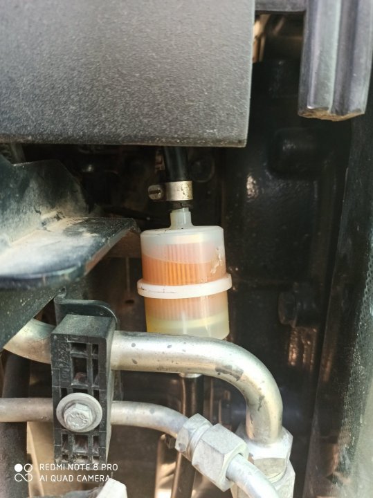

    CASE lakier

  18. Próbowałem odpowietrzyć ale nie moge, próbowałem pompką ręczną, odkręciłem pierwszy wtrysk i też nie pomaga
  19. Zajrzę ale raczej z nim wszystko ok, a czy w filterku wstępnym powinno być powietrze jak na zdjęciu?
  20. Posiadam New Holland T4020V, ostatnio zaczął mi ciężko palić i kopcić, zauważyłem że ten mały wstępny filtr paliwa jest trochę zawalony ( w zeszłym sezonie wymieniałem oba filtry a przebieg zrobiłem mały), wymieniłem ten mały wstępny filtr, już tak nie kopci, pali trochę lżej ale dalej ciężko, możliwe, że układ jest zapowietrzony? w tym wstępnym filtrze jest z 1/4 powietrza, a może podgrzewanie padło, ktoś coś doradzi
