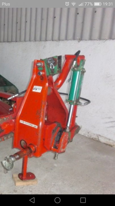

  2. Głównie chodzi o wypłycenie pierwszej skiby i możliwość obrotu po tym. Po za tym łatwiej było by dopasować śrubę centralną bo teraz to używam jakiejś ponad normę długiej.
  3. A Może ktoś orientuje się gdzie można dostać takie podwyższenie wieżyczki
  4. Na razie dołożyłem 4 skibę i daje się obracać, ustawiłem na 4x40cm i jest mniej złamany jak na 3x50cm.
  5. A wiec tak, pług obraca się już górą, tylko co mam zrobić, bo występuje mocne uderzenie przy obrocie za szybko się obraca i nie da się z tym pracować tak jak by siłownik puszczał za szybko olej zastosować jakiś dławik, może ktoś podpowie co z tym zrobić.

  7. Odkopie temat mam Kverneland Ld100 i też mam problem bo obraca mi dołem i zaczepia koło o ziemię może da się coś z tym zrobić
  8. Tak mam już zrobione tyle, że w pługu do pracy jest fasolka przewidziana żeby mógł pracować.
  9. Wieszaki mam skręcone na maxa, coś będę się jeszcze przyglądał przy orce co tam można zdziałać.
  10. Kółko na końcu jest, ale jak skręcę łącznik to wypłycam mocno ostatnią skibę.
  11. Witam Mam mały problem z moim Renaultem 103.54 chodzi o podnośnik mechaniczny bez ehr, nie mogę ustawić pługa bo wydaje mi się że za mało podnosi i podczas obrotu kółko potrafi zahaczyć o ziemię pług to Kverneland ld100 3 skiby może ktoś miał już coś podobnego, może jest jakaś regulacja wysokości podnoszenia czy próbować przestawić na frezach ramiona podnośnika ciągnik pracował w tandemie bo ma mocno wytarty zaczep, i ogólnie jak powinien działać podnośnik sterowanie tymi dźwigniami w kabinie niech ktoś opisze jak to u niego działa, bo u mnie ustawiam pierwsza dzwignię na połowę a drugą tę dłuższa na powiedzmy 4 i orzemy ale jak przy końcu podnoszę pług pierwszą dzwignią to on całkiem do góry nie pójdzie dobiero jak pocignę tę druga na 10 to podniesie na max.
